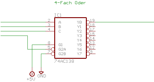

von Helmut L. (helmi1)
Man kann auch anders rum denken und einen Dekoder dafuer missbrauchen.
Wenn man die Wahrheitstabelle aufstellt erkennt man das das eine Oder
Funktion ist.
Gruss Helmi
von Andreas K. (a-k)
Jo, aber ist man damit besser dran als mit 3 von 4 Gattern eines 74AC32?
Dafür kriegt man unterschiedliche Verzögerungszeiten für die 4 Eingänge.
