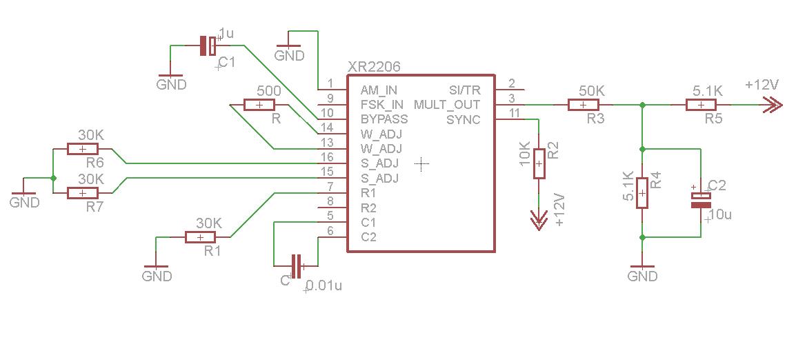

ich würde gerne einen Sinus mit 3kHz mit 20Vss bekommen. Ich habe
versucht, mich an die Zeichnung im Datenblatt zu halten. Könnte bitte
jemand drüberschauen, ob was auffällt? Ich bin in diesem Gebiet Neuling,
von daher wenig Erfahrung.
Normal sollte doch hier ein Sin mit 6Vss kommen? Den dann mit nem OP auf
20Vss hätte ich gedacht.
Gibts da Schwierigkeiten?

Die Widerstaende R6/R7  solltes du als Poti ausfuehren.
Den 500 Ohm Widerstand an Pin 13/14 ebenfalls.
Nur um eine Frequenz bei 3 Khz zu erhalten gibts auch andere Loesungen
die einen besseren Sinus erzeugen.
Wien-Bruecken Oszillator oder zu erst ein Rechteck mit 3 Khz erzeugen
und dann mit einen Bandpass Filtern (Aktives Filter mit OP erzeugt dir
dann direkt deine 20 Vss).
Der Rest sollte schon funktionieren.
