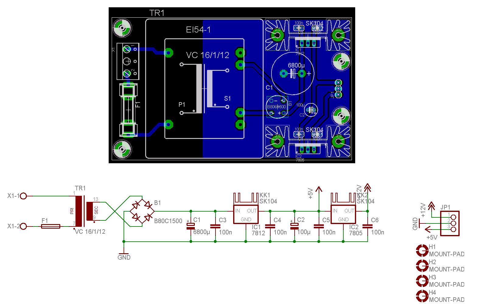

ich brauche für ein kleines Uhrenprojekt ein Netzteil mit rund 1 Ampere.
Drum habe ich mal mit EAGLE drauflosgezeichnet. Allerdings habe ich noch
eine Frage: Der Trafo, den ich gern verwenden würde (BLOCK VC 16/1/12)
spuckt nominal 12V aus. Ich meine allerdings in Erinnerung zu haben,
dass durch das Gleichrichten die Spannung so erhöht wird, dass es für
den Spannungsdrop des 7812 reicht. Stimmt das? Ansonsten müsste man ja
einen 18V Trafo nehmen...
Des Weiteren würde ich euch bitten einen kurzen Blick auf die angehängte
Schaltung und das angehängte Layout zu werfen. Ist das soweit alles ok?
Vielen Dank im Vorraus, Sven

Poste den Plan mal als Graphik (PNG), dann kanns jeder sehn, auch ohne
Ieeeeehgel.
12 am Trafo macht 12*1.41 = ca. 17V am Ladeelko. Fürn Drop reicht das
locker, aber besser wär ein 15V-Trafo schon, das wirkt sich positiv aufs
Ribbel aus :-)

Ich habe den Eindruck, daß auf der .brd-Datei der große Elko (6800uF)
von der Massefläche kurzgeschlossen wird. Das zeigt mir jedenfalls das
"Auge" von Eagle an.
MfG Paul

So hier nochmal alles als PNG.
@ Benedikt, danke für den Tip!
@ Sven, wenn ich noch mehr Spannung am 7812 habe, wird der
wahrscheinlich arg warm, weil ich ja auch nicht wenig Strom abnehme
(~800-900mA). Das ganze soll in ein geschlossenes Gehäuse.
@ Paul, ich kann da beim besten Willen kein Kurzschluss entdecken...

Na gut. Nachdem ich jetzt beide Dateien hergeholt habe, sehe ich auch
nichts mehr. Weiß der Teufel, was ich vorhin gesehen habe. Vielleicht
haben sich die Leiterzüge auf dem Bild durch die Wärme in meiner Bude
ausgedehnt. ;-))
