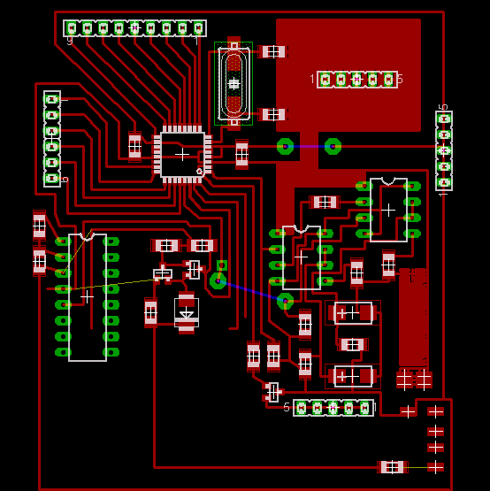

Ich habe das problem, dass ich einseitig layouten will und mich jetzt
bei meinen ersten versuchen totärger und jedesmal neu anfange. Ich
sperre mich quasi mit den leiterbahnen immer aus. Wie vermeide ich am
besten solche überkreuzungen??? jedesmal ist eine andere leiterbahn im
weg :-(
bitte um hilfe...
MFG Spice
Gast #892588
Schau einfach mal drüber wenn du magst. Vielleicht kannst du mir sagen,
was ich besser machen kann. Wird zwar wehtun, weil ich mir fast einen
abgebrochen hab, dennoch ist Kritik erwünscht ;-)

so auf die Schnelle mal:
- ist die Position der Bauteile festgelegt oder willkürlich? ein
bisschen umplazieren bewirkt manchmal schon einiges
- bestückst du die Buchsen- Steckerleisten von unten? sonst wird das ein
bisschen mühsam die zu verlöten...
- unter dem mittleren IC wirds wohl ein bisschen eng...

Also ich teile dir mal meine Erfahrungen mit.
- Also als allererstes wenn die Bauteile mit gummibahnen verbunden sind,
dann Versuche ich diese möglichst so zu platzieren das ich mir schon
gedanken vorstelle wo ich später leiterbahnen langführen möchte.
- Dann Leiterbahnen grundsätzlich im 42° Winkel anordnen keine 90°
winkel.
- müssen die Bauteile so angeordnet sein wie sie es im Moment sind ?
- VDD und GND leitungen immer schön Dick machen.
- und soll die Platine selbst gefertigt werden oder geht diese nach
draussen ?
Kannst ja erstma die Fragen beantworten die hier so gestellt sind .
gruß
Sebastian

>>@ Sebastian Brünsing
Für nen  Anfänger ungeeignet.
Besser so plazieren das möglichst keine Gummibandkreuzungen entstehen.
(Manchmal bringt drehen der Komponente mehr als verschieben).
>winkel.
Quatsch, richtig sind 45°
Du kannst auch erstmal den Autorouter benutzen. Da kommt zwar nicht
immer
das Ideale bei raus aber versuchs ruhig. Wenn`s dir nicht gefällt kann
man
das Autorouten auch wieder rückgängig machen. Im DRC und Autoroutersetup
kann man Optionen einstellen und es damit versuchen.
Wenn der Autorouter ein brauchbares Design liefert kann man nachträglich
noch manuell Verbesserungen vornehmen.

die bauteile müssen nicht so angeordnet werden. Da ich in SMD Layouten
möchte, habe ich auf der eigentlichen lötseite nur brücken. Die
Buchsenleisten muss ich mal schauen ob ich die von unten ober oben löte.
MFG Spice

Da du Standart Bauteile verwendest und einseitig layouten willst, gehört
der ganze SMD Kram eigentlich auf die Unterseite (spiegeln).Sonst
brauchst du Durchkontaktierungen.
Stell doch einfach mal dein .sch und .brd hier rein. Hier wurde schon
oft mal ein layout fertig  gemacht, oder zumindest auf den Weg gebracht
