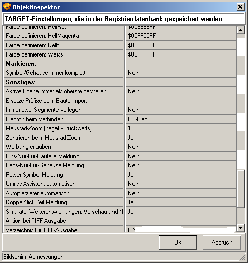

Hallo, gibt es eine Möglichkeit in Target das Zerreisen von Bauteilen zu verhindern? Soll heißen das immer das ganze Bauteil angewählt wird und nicht nur die Beschriftung oder so? Gruß

Ja, u.a. so: "w" drücken für wählen, dann "o" wie Optionen und Haken bei bei "Symbole und Gehäuse werden immer komplett gefangen". LG EC

Oder aber über "Einstellungen", "Einstellungen/REGISTRY". Dort findest Du viele Optionen, die Du ändern kannst. LG EC

ecslowhand dir auch danke !! Da hab ich zwar schonmal gesucht aber anscheind übersehen :) Gruß Wenn man im Menü "Ansicht" die Zeiger-Werkzeugleiste einblendet, kann man diese Optionen direkt anklicken und weiß auch mit einem Blick, welche Funktion man gerade eingeschaltet hat. Man muss ja doch öfter mal umschalten. Antwort schreibenBitte melde dich an, um einen Beitrag zu schreiben. |
