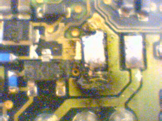

Kann man da noch was reparieren?
Gast #67666
(sorry, is total off topic, schreibe aus purer verzweiflung)
obiges bild (mühseelig mit der webcam gemacht, daher extrem unscharf)
zeigt einen ausschnitt der platine einer etwas besseren ccd-kamera.
irgendwie hat da wohl was gefatscht. derbe genug, dass schmauch an der
innenseite des gehäuses ist. zerlegt hats dabei einen elko, der über
die beiden jetzt hellen lötkleckse gelötet war. ausser der abgebildeten
stelle schaut die platine normal aus.
links oben das zeugs gehört zur peripherie eines dsp, die drei fetten
pins ganz unten kommen von der stromversorgungs-subplatine.
das usb kabel reingesteckt erkennt er zwar dass da was ist, bringt aber
den fehler "gerät konnte nicht gestartet werden".
ist da noch irgendwas zu retten? oder würde sich jemanden den fall für
eine 2stellige entschädigung im erfolgsfall mal ansehen? wär
jammerschade um die kamera.
danke.

oje das sieht übel aus :(
du kannst ja mal versuchen die offensichtlich defekten teile zu
ersetzen
wegen "erkennt etwas am usb" das passiert durch den pullup/down (bin
mir nich sicher) widerstand in jedem usb gerät.
es reicht aus nen widerstand zwischen einer datenleitung und masse/plus
zu legen und windows meldet brav "gerät gefunden: usb device"
je nach verwendeter datenleitung wird dann versucht es als low oder
fullspeed gerät anzusprechen.
man kann daraus also nicht auf eine funktion des gerätes schliessen

Versuch mal den Schaltplan von dem Ding zu bekommen und ersetze den
Kondensator durch einen neuen. Evtl. funktioniert die Kammera dann
schon wieder.
Die beste Adresse für so etwas ist www.repdata.de. Mit meinem
Videorecorder wurde mir da auch verdammt schnell geholfen.
Steffen

du musst die Schmauchspuren komplett entfernen, vielleicht sogar wenn
die Platine mit verbrannt ist das verkolte Stueck raustrennen.
So war es damals zumindest Vorschrift.
Mfg
