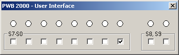

Es funktioniert immer noch nicht. Wenn ich auf Port 4.1 (Schalter S0)
drücke wie im Anhang gezeigt sollte eigentlich mit den LED's links
daneben (Kreise über den Schaltern S1 bis S6) die Binärzahl angezeigt
werden. Wenn ich auf den Schalter ganz links drücke sollte die Binärzahl
wieder inkrementiert werden.
Immer wenn der Schalter S1 oder S7 logisch 1 ist, soll die Binärzahl
incr. bzw. decr. werden. Habe das Programm nochmal umgeändert:
