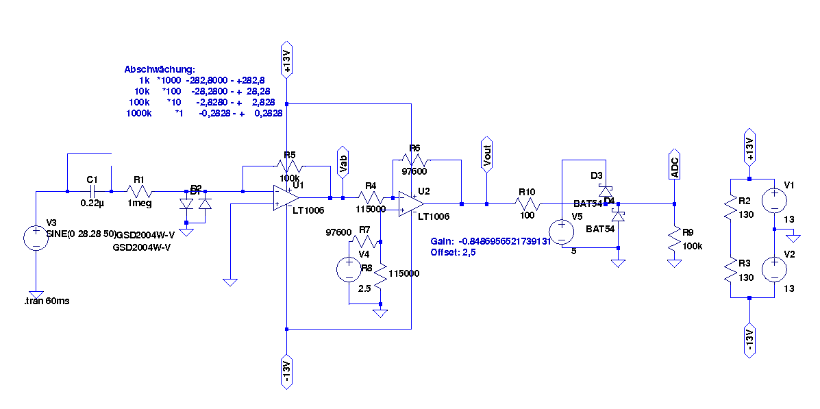

Ich will mit einem AVR (welcher steht noch nicht fest) Spannungen
messen. Ich möchte Gleich - und Wechselspannungen messen.
Die Eingangsschaltung für Gleichspannung ist mir klar. Da würde
ich einfach einen Spannungsteiler evtl mit einem Spannungsfolger
vom ADC abgekoppelt nehmen.
Bei der AC Messung geht es so ja nicht. Da habe ich mir die
Schaltung im Anhang ausgedacht. Den aktiven Spannungsteiler
habe ich aus einem alten Schaltplan eines Multimeters.
Da ich mich nicht so sehr gut mit OPV's auskenne habe ich einige
Fragen.
Ist die Schaltung so realisierbar oder ergeben sich Probleme,
bzw geht es einfacher?
Welchen OPV sollte ich nehmen?
Wie groß ist der zu erwartende Fehler bestimmen?
Wenn ich den Eingangselko C1 brücke könnte ich auch Gleich
spannungen messen? So bräuchte ich nur einen Kanal für AC und DC.
Wie groß wäre hier der zu erwartende Fehler?
Kurz zur Schaltung.
Die Eingangsspannung wird durch den aktiven Spannungsteiler U1
auf ca. +-2.82V geteilt. Je nach Wert von R5. Mit U2 wird diese
Spannung verschoben. Der Nullpunkt liegt dann auf 2,5V. Die Verstärkung
ist so eingestellt, das bei 2.82V ca. 4,9V anliegen.
Die Referenzspannung vom AVR soll 5V sein. Die Dioden D3 und D4 sollen
den ADC Eingang des AVR's vor Über bzw Unterspannung schützen.
Den Effektivwert will ich mit dem AVR berechnen. Die größte anliegende
Frequenz wird 50Hz betragen.
