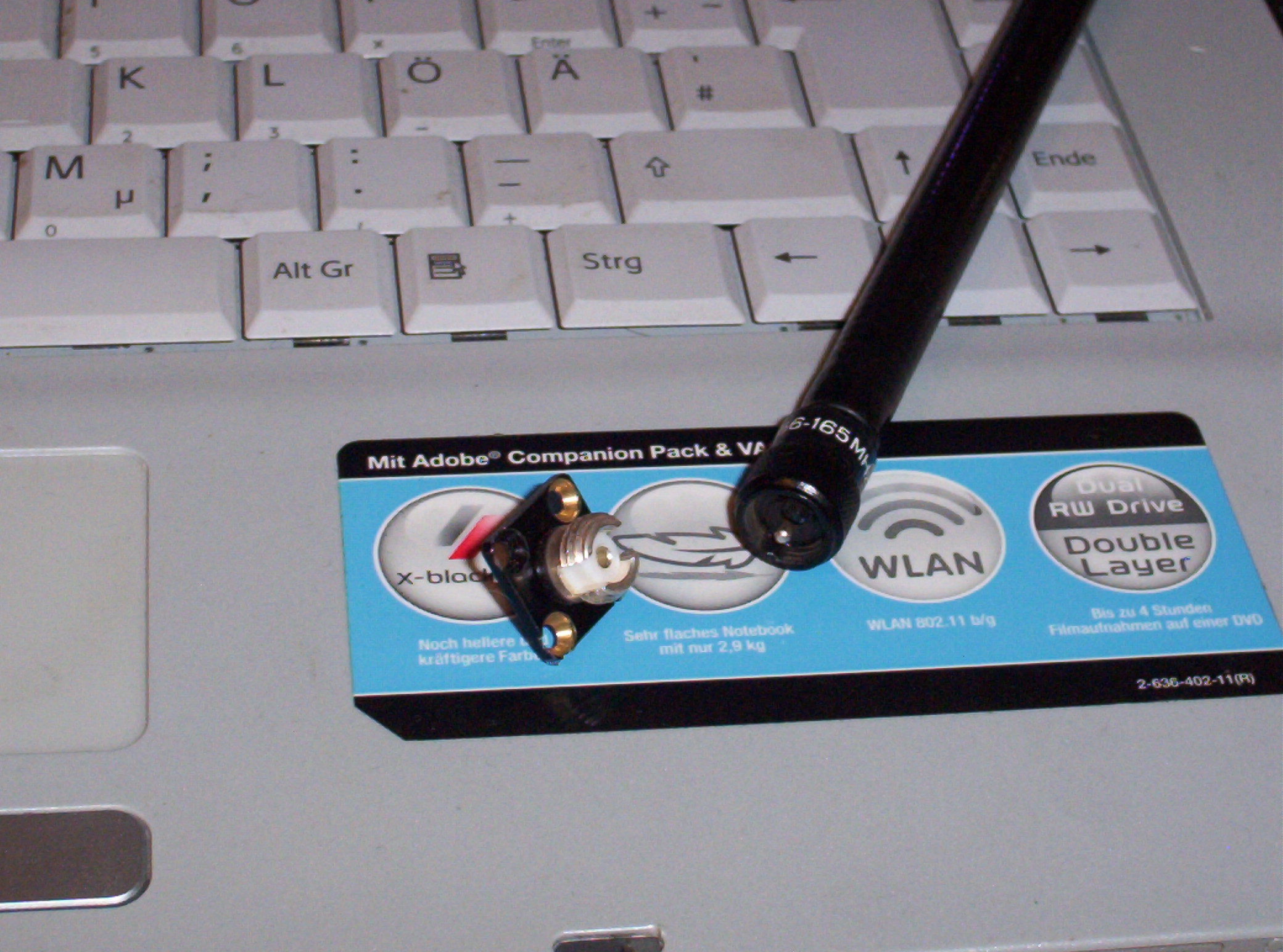

Hallo! Was ist das für ein Stecker auf dem Bild? Es ist eine Seefunkantenne. brauche einen Adapter. Auf dem Funkgerät ist die SMA buchse, und die Antenne hat den oben genannten Anschluss. Was tun? Danke

hier das Bild

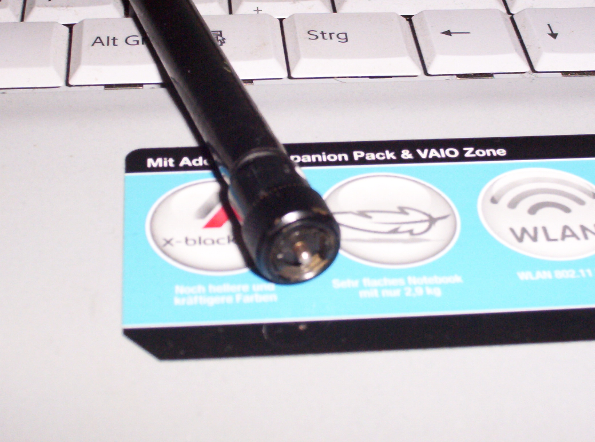

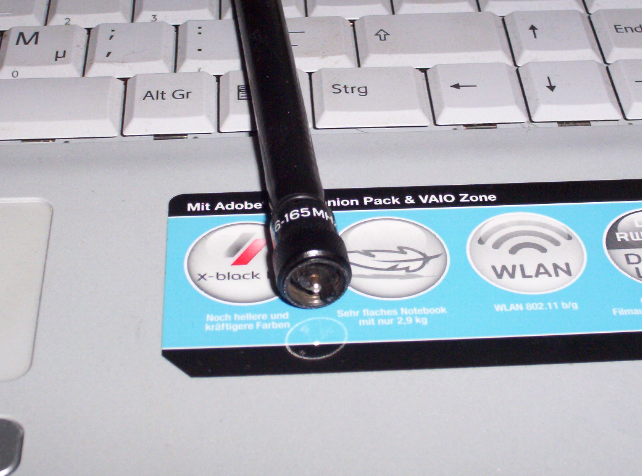

hier noch ein

:( weiss keiner? Womöglich ist das ein TNC Stecker. Schau mal bei der Google-Bildersuche unter TNC stecker Jochen Müller
#896925
habe geguckt, ist kein TNC stecker. ich mache noch ein Bild Von der Buchse. wie gesagt, ich brauche den Adapter von SMA auf diesen komischen Stecker. Ok, dann ist es fast mit Sicherheit ein U/FL-Stecker auch IPAX- oder Mini-SMT-Stecker Jochen Müller
ist es leider auch nicht! :(((

PL-Stecker
#897477
nein, ich habe es rausgefunden. es ist ein so genannter M-Stecker von Bosch. funkgerät HFG 100-S auch von Bosch natürlich. Den Adapter gibt es nicht.. leider. Antwort schreiben |
