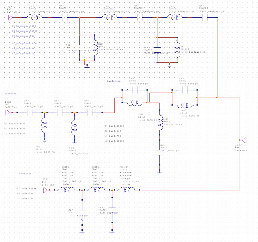

ich habe mehrere Filter ausgelegt, mit denen ich 3 Signale addieren
möchte.
Hochpass+ Bandstopp; Tiefpass; Bandpass;
Wenn ich alle einzeln simuliere sieht das auch sehr zufriedenstellend
aus. Auch wenn ich Hochpass + Bandstopp und Tiefpass zusammensetzt ist
noch alles i.O. Erst wenn ich noch den Bandpass hinzufüge bricht mein
Signal durch den Hochpass+Bandstopp bei 657 kHz ein. Hat jemand eine
Idee was ich falsch mache?

Für Frequenzweichen muß man einzelne einseitig kurzgeschlossene Filter
berechnen, das steht so im "Saal"-Filterkatalog ( ISBN 3778515586 )
irgendwo beschrieben. An der Kurzschlußseite darf man sie dann
parallelschalten, vorausgesetz, sie bilden dort keinen breitbandigen
Krzschluß für das jeweils andere Band ( Hochpass mit L nach Masse oder
Tiefpass mit C nach Masse)

Für drei Eingänge wird das etwas komplizierter, ich würde die 3dB-
Grenzfrequenzen der drei Filter jeweils auf das geometrische Mittel
legen, auch die Dämpfung im Sperrbereich identisch, und am Schluß einen
"Optimizer" nach dem besten Kompromiß suchen lassen.
Soweit ich noch weiß gilt die Faustregel für einen Filtertyp -
Tschebyscheff oder Butterworth exakt, für Cauer liegt sie wenigstens in
der Nähe.

Danke Christoph für deine Antworten.
Das mit dem Anschluss vom Bandstopp hat nichts geändert, habe aber nun
eine Lösung mit der ich zufrieden bin dadurch bekommen, dass ich die
Ordnung von Bandpass und Bandstopp gleich gesetzt habe. Jetzt ist der
Einbruch bei 657kHz weg. Dafür ergibt sich aber ein Tiefpassverhalten
der gesamten Schaltung bei etwa 4GHz, mit dem ich aber seht gut leben
kann.
