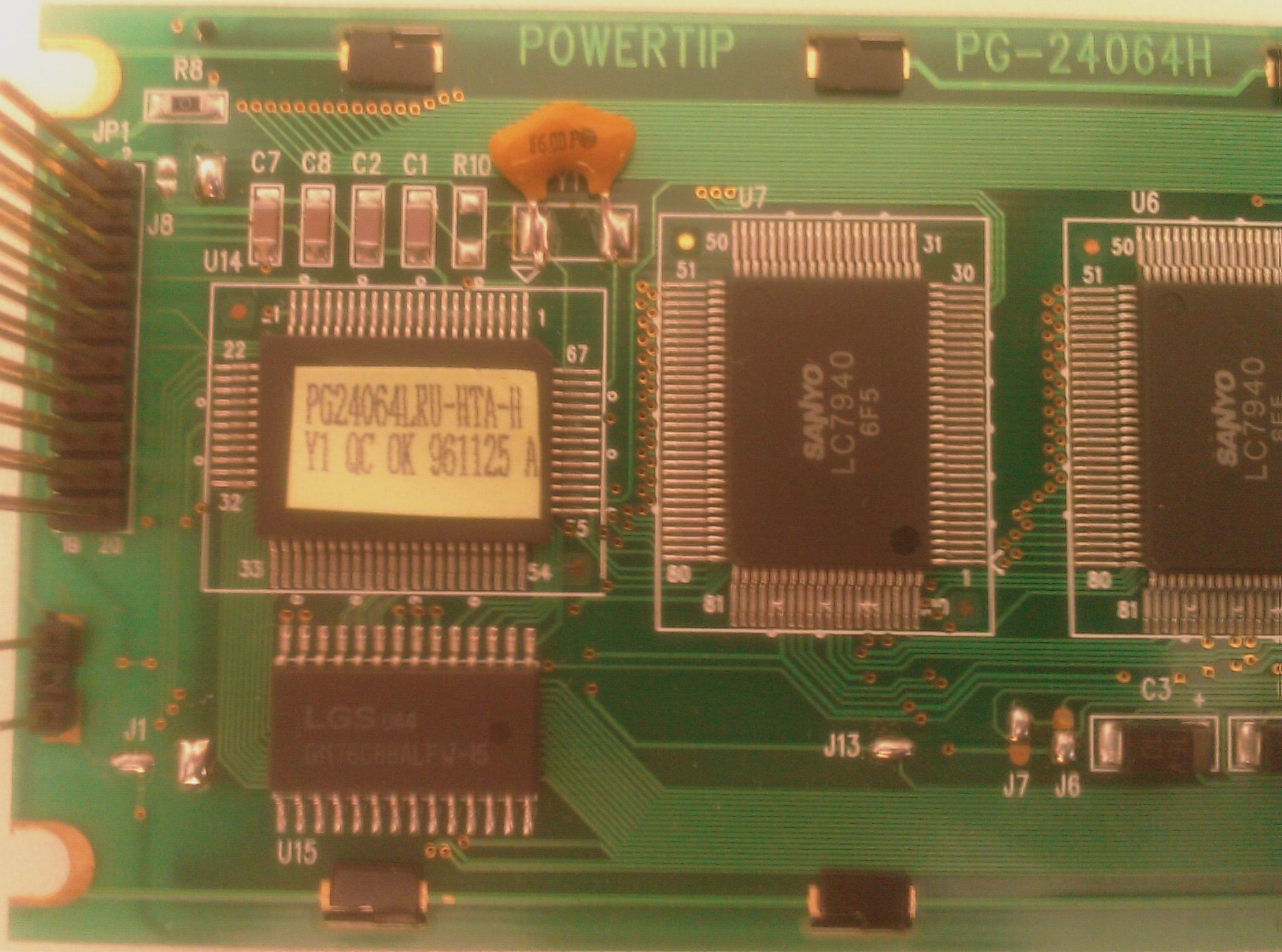

Hallo Forumgemeinde. Ich habe ein Display mit der Bezeichnung:
PG-24064H von der Firma POWERTIP. Ich suche das passende Datenblatt
dazu. Ich habe natürlich im Internet gesucht aber es gibt nur ein
Datenblatt für das 24064G oder dann für das 24064I. Die „H“ Ausführung
scheint es nicht zu geben!!. Ich habe dieses Display allerdings aus
einem speziellen Gerät ausgebaut, vielleicht wurde es dann nur für
dieses Gerät entwickelt. Rein optisch unterscheidet sich mein Display zu
den andern dass es noch einen zusätzlichen Anschluss für die
Hintergrundbeleuchtung (LED) hat. (siehe Bild, links unten)
Ich habe auch bereits per E-Mail bei POWERTIP nachgefragt allerdings
habe ich bis heute keine Antwort bekommen.
Ich möchte Fragen ob eventuell jemand von euch dieses „Geheimnisvolle“
Datenblatt vielleicht hat!
Mit den besten Grüßen,
Marcel
#898325
Was willst du denn in dem speziellen Datenblatt erfahren?
Dem PG 24064-G fehlt der Controller, das PG 24064-I besitzt allerdings
eine T6963C. Da dein Display 20 Pins besitzt (wie das PG 24064-I) sollte
der IC mit dem Aufkleber ein T6963C sein und somit kannst du das Display
dementsprechend ansteuern.
