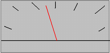

Ich will die Position einer Antenne darstellen.
Ich habe den Azimutwert und möchte den grafisch darstellen.
Mein Ansatz ist, eine Grafik wie im Anhang ( ist nur einen Skizze) zu
erstellen, und dann für jedes halbe Grad einen neue Grafik mit der
entsprechenden Zeigerposition.
Ich kann mich aber nicht mit dieser Lösung anfreunden, da mein Anwendung
dadurch sehr gross werden würd.
Wer hat nen Tipp?

Hi
Warum zeichnest du das nicht zu Laufzeit? Entweder komplett oder den
Hintergrund als Bitmap laden und den Zeiger zeichnen. Am besten im
XOR-Modus. Beim ersten Mal Linie zeichnen. Gleiche Linie nochmal
zeichnen -> wieder gelöscht.
