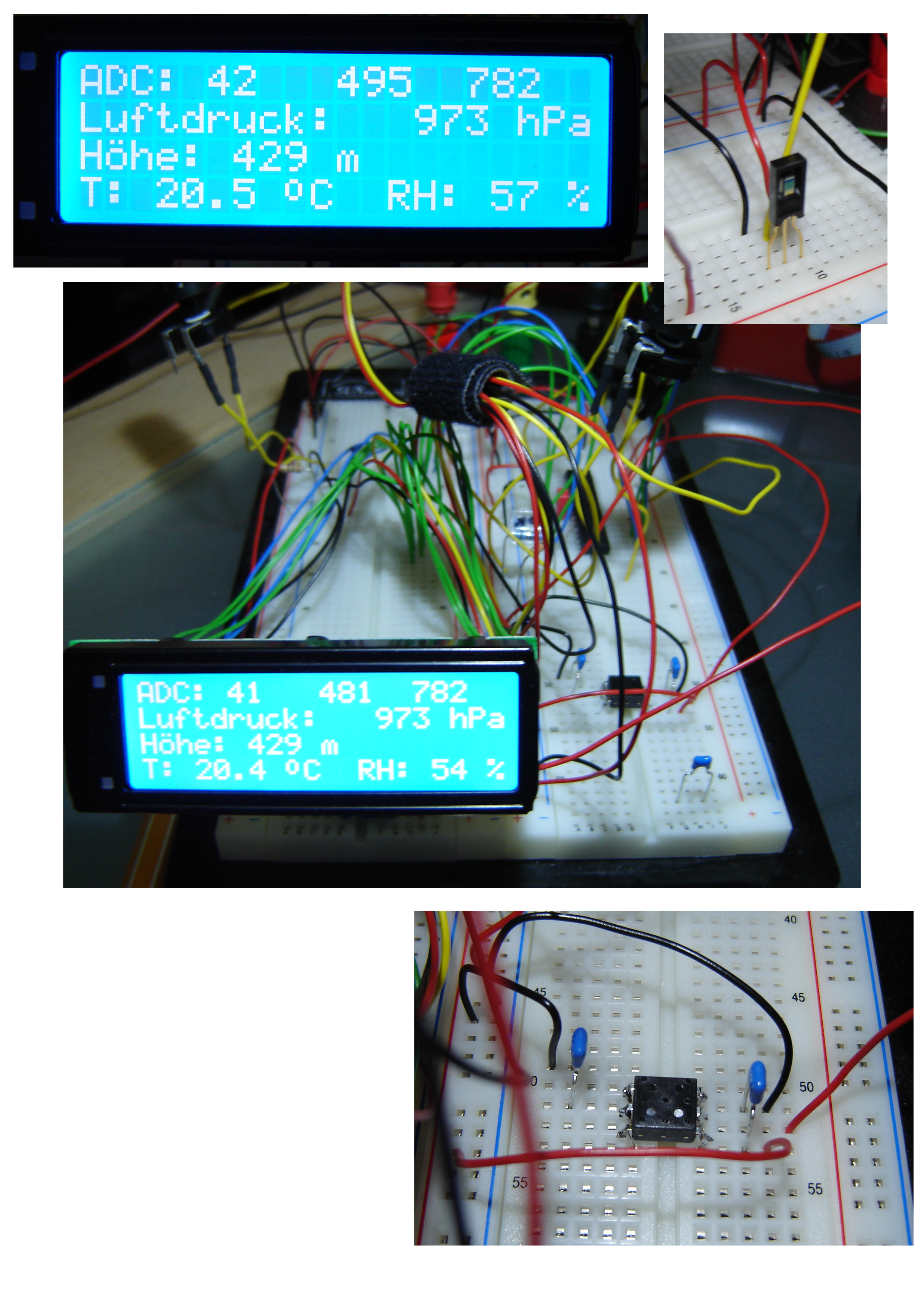

Bin mein Projekt am ausbauen! Funktioniert so weit sehr gut!
Hantiere gerade mit der MMC-Anbindung mit Ulrich Radig's File.

Ich probiere das Ganze jetzt mal mit SD-Karten. habe gesehen dass ich
diese für ca. 6€ bekomme 1GB. Das reicht sowieso, ich möchte eh nur
Daten-Loggen.
Also so Luftdruck, Temperatur, rel. Feuchtigkeit.
Melde mich wieder.
