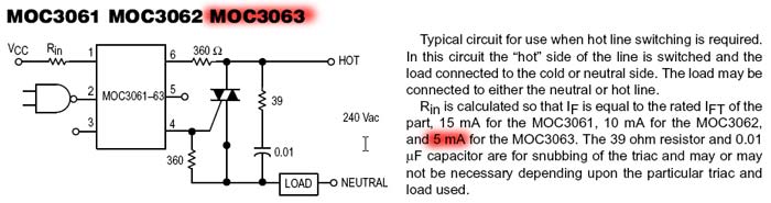

Denke an den Kaltwiderstand, der ist auch beim Schalten im Nulldurchgang
vorhanden und ob der Steuerstrom geliefert werden kann (betrifft den
Vorschlag von Lutz mit 50mA). Es gibt genug andere OKs mit weniger
Itrigger. Ganz empfindliche schaffen schon ab 1mA Gatestrom. Sei auch
nicht knausrig bei der Spannung, lieber N nehmen mit 800V. Was kalt
bleibt, lebt länger. Ein Fertigbaustein in Form eines Solid State Relay
ist natürlich einfach anzuwenden und gut isoliert.

Wenn du das mit dem genannten SSR von oben vergleichen willst, dann
kommt noch ein Optokoppler für die Nulldurchgangserkennung hinzu, sowie
entsprechende Logik. Und der diskrete Aufbau. Somit bist du schnell bei
dem Preis. Zumal das SSR bestens funktioniert.
Nimm das einfach und alles ist gut.

Hi.
Ich habe hier mal den Schaltungsvorschlag aus dem Datenblatt des MOC3063
kopiert.
Anstelle des zuvor erwähnten TIC246M könnte ich einen BTA16-600BW
verwenden, da dieser "snubberless" ist und ich mir somit den 39-Ohm und
den 0,01µF einsparen könnte.
Wäre diese Schaltung für meine Zwecke ok?
Gruß Ralf

Na ja, ok.
Da hier keiner laut aufschreit und mir Geistesgestörtheit bescheinigt,
denke ich, daß ich nicht so ganz falsch liege.
Ist ja im Endeffekt ein diskret aufgebautes Solid-State-Relais.
