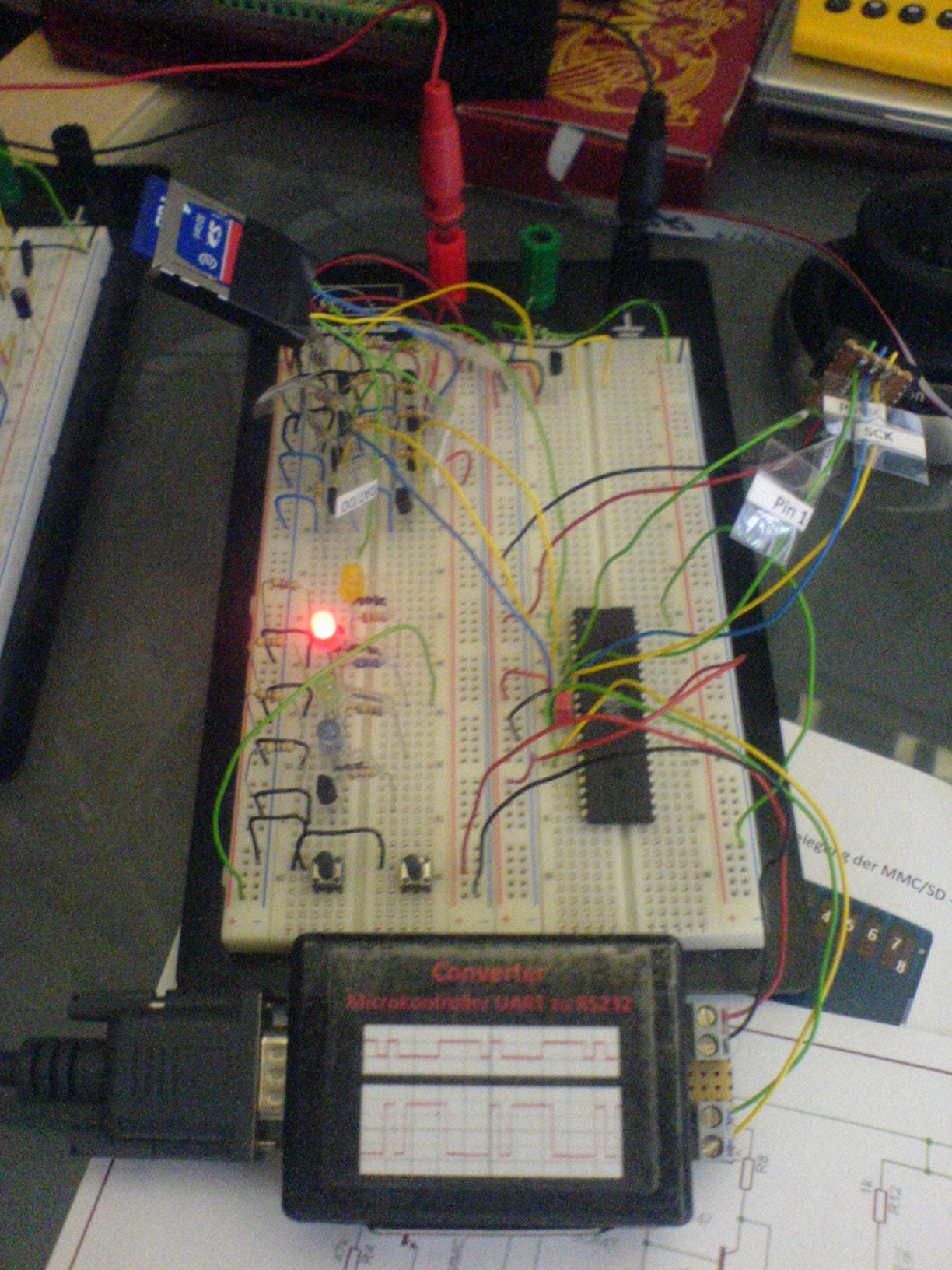

Jetzt muss ich noch mit dem Fehler kämpfen, dass die SD-Karte nicht
erkannt worden ist. Ein Bildchen von meinem Aufbau kann im Anhang
begutachtet werden.
von Pete K. (pete77)

von Alain F. (fox82)
Also wenn ich die Karte rausnehmen und wieder einstecke, dann kommt die
ID etc. Aber danach alles komische Zeichen. Was könnte hier das Problem
sein? Leitungslänge, Habe von den Transistoren zu der SD-Karte nur 7cm.
Ansteuerung vom Kontroller ist aber länger siehe Bild weiter oben.
OK OK ich glaub es funktioniert jetzt!
Weiss wieso es nicht korrekt getan hat, mein Netzgerät brauch ein wenig
Zeit um einzuschalten. Man oH Man Fehler um Fehler. Dafür kam jetzt das
da:
Cluster = 2580 DirA = 4c FileName = $").@€p
Cluster = 0092 DirA = 20 FileName = iyØ92.@
Cluster = 1050 DirA = 02 FileName = ÁÉR
Cluster = 61e2 DirA = a4 FileName = ¡š
Cluster = 5025 DirA = 0c FileName = `A
Cluster = 09b8 DirA = 00 FileName = VAÐ.Q’
Directory Ende
FERTIG!!

" $ " ).@€p" sieht mir nicht nach einem Filename aus !
>Telnet:
Das sieht mir nach Teilen des Webservers von Ulrich aus ;)
Dein Versuchsaufbau erzeugt bei mir eine Gänsehaut.
Wenn man etwas zum Jubeln hat!
Code von Radig:
System Ready!
Karte gefunden!!
MBR Signatur found!
VBR Signatur found!
0 26 0 32 5f 59 83 c8 be fb cf ff 92 40 40 d7
Directory
Directory Ende
File Found!!
Musste allerdings den AVR mit 3.3V betreiben und die SD-Karte direkt
anschliessen.
Gruss Alain

von Jochen M. (taschenbuch)
Alain,
Dann hast Du aber auch gleich den Ansatz zur endgültigen Lösung.
Entwerder stimmte Deine Pegelwandlung hinsichtlich der Pegel nicht, oder
es werden die Flanken dadurch verschliffen.
Ich möchte aber nochmal darauf hinweisen, dass der Code von Radig in
wichtigen Punkten von der Spezifikation abweicht, kein brauchbares
Error-Konzept enthält und daher mit vielen Karten nicht klappt, wie hier
auch öfters berichtet wurde. Den Link von Simon K. würde ich Dir deshalb
wenigstens zum Vergleich an Herz legen.
Jochen Müller

TIPPS zur Lösung eures Problems:
1. Formatiert die SD Karten niemals mit Windows. Von Panasonic gibt's
nen Free-Proggi (ja so was gibts wirklich noch) nennt sich SDFormatter
2.0 und taugt.
2. Der Spannungsteiler von Radig is'n Witz. Eingangswiderstände kennt
der "Entwickler" nicht, und was er nicht kennt, kann er auch nicht
berücksichtigen. Also, besorgt euch 3x 10k Spindeltrimmer und stellt
diese grob auf 7,2 k ein. Dann ist ein wenig tuning
angesagt...Spannungsversorgung hab ich aber nicht wie Radig mit 2 Dioden
auf 3.3 V gezogen, weil ich aus dem Alter raus bin, sondern aus'm
Spannungsregeler wie sich das gehört. Pollin Board hat sowas...Radig
nicht.
Läuft top stabil.
