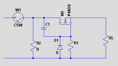

hätte mal eine Frage wie man den "Inrush Current" mit einem Mosfet
unterdrückt.
Es gibt dazu eine Schaltung mit einem p-kanal-MOSFET. Leider kann ich
sie nirgendwo finden.
Vielleicht könnt ihr mir dabei weiterhelfen.
Denn ich habe ein 25W Netzteil und beim Einschalten eine Spannungspitze
von ~2A für eine Dauer von 500µs.
mfg

Na, wenn der Schalter nicht sofort oeffnet. Das kann man erreichen indem
man dem Gate eine Zeitkontante verpasst, von sagen wir 10ms. zB 1uF x
10kOhm

René, meinst du sowas?
R1/C1 machen den MOSFET langsam auf, beim Ausschalten soll C1 über D1
und R2 zügig entladen werden.
Oder hätte ich mir den Post sparen können, da du die Antwort von 3361
bereits in die Tat umgesetzt hattest?

HildeK,
deine Schaltung ist be der maximalen Gatespannung am Ende, bei einem
Logiclevel FET kann das bei 10V schon der Fall sein. Dann muesste man
das Gate schuetzen, dh ueber C1, mit einer Zehner.

Ja, du hast recht. Ich wollte nur das Prinzip zeigen. Danke für die
Ergänzung.
Man könnte auch parallel zu C einen weiteren R schalten (statt Z-Diode)
und so mit R1 einen Teiler schaffen, der verhindert, dass die max.
Gatespannung überschritten wird. Das flacht die Flanke auch noch etwas
ab.
Außerdem habe ich, glaub ich, am FET D und S vertauscht gezeichnet.
Source muss an den Eingang.
