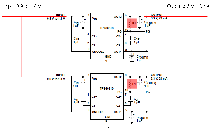

Guten Tag,
ich brauche fuer den Betrieb meiner uC-Schaltung eine Teilschaltung, die
mir 1.5 V von einer Batterie auf 3 V fuer die Versorgung hochpumpt.
Passend dafuer habe ich den TI TPS60311 gefunden, der aber leider nur 20
mA am regulierten Ausgang liefert. Ich benoetige aber mehr als 30 mA.
Meine Frage ist nun, ob ich 2 Ladungspumpen parallel schalten kann, wie
ich das auf beiliegendem Bild skizziert habe.
Den Wiederstand brauche ich nicht, weil: "If the PG output is not used,
it should remain unconnected." (aus dem Datasheet von TI)
Danke fuer die Hilfe!
Phil
Wie vom Vorgaenger beschrieben, gibt's beispielsweise den TPS61070,
einen kleinen im SOT23 Gehaeuse verfuegbaren Boostconverter.
http://focus.ti.com/docs/prod/folders/print/tps61070.html
Das einfache Parallelschalten der beiden Converter funktioniert leider
nicht, da man nicht garantieren kann, dass die Spannungen und damit die
Stroeme identisch sind. Eine kleine Unsymmetrie fuehrt dazu, dass der
Strom in den anderen Converter fuehrt. Eine Moeglichkeit ist, Dioden
fuer die Parallelschaltung zu verwenden mit dem Nachteil, dass die
Ausgangsspannung um die Abfallspannung der Dioden reduziert wird.
