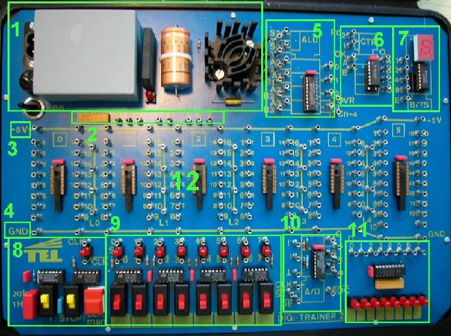

seit laengerer Zeit bin ich auf der Suche nach dem Digi-Trainer 2. Ich
bin schon auf unzaehligen Webseiten gewesen und konnte Leider keine
kaufmoeglichkeit finden.
Auf der Homepage der TS Zuerich habe ich das angehaengte Bild gefunden.
Leider habe ich keine Antwort auf meine Anfrage erhalten.
Hat jemand eine idee woher ich dieses Board beziehen koennte?

von Werner H. (werner_h300)
ich bin nun ebenfalls zufällig in den Besitz eines "Digi-Trainer 2"
gelangt. Allerdings fehlen die werksseitig bestückten IC's. Insbesondere
Informationen über den verwendeten A/D Wandler sowie den die "ALU" wären
hilfreich..

von Alex P. (ra_p)
Der ALU chip könnte einen 74F381 oder 74S381 sein, mindestens hat die
gleiche menge an PINs.
die ALU habe ich mittlerweile auf einen 74382 eingrenzen können
(weitgehend identisch mit 74381, aber mit Overflow-Ausgang).
Allerdings "klemmt" meine Recherche jetzt an der vermeintlich banalen
Frage des BCD -Siebensegment Decoders. Ein 7447 (oder eines dessen
Derivate) war zumindest nicht verbaut (andere Pinbelegung).

von Helmut K. (hk_book)
Man sieht keine Vorwiderstände für die LED-Ansteuerung auf der Platine.
Das legt den Verdacht nahe, dass es ein Decoder mit
Konstantstromasugängen ist. Rein (antike) TTL fällt mir der 9368 von
Fairchild ein:
https://datasheetspdf.com/pdf-file/505757/Fairchild/9368/1
von Christian E. (cerker)
Auf dem schlechten Foto im Startbeitrag erahne ich ein Motorola-Logo auf
dem Dekoder-IC.
Ev. etwas aus der Reihe MC14493-95?
https://www.futurlec.com/Datasheet/Motorola/MC14495.pdf
Der kann auch A-F darstellen (was bei diesem Gerät sinnvoll erscheint)
und hat integrierte Vorwiderstände (und ich sehe keine externen).
Viel Spaß dabei, einen bezahlbaren zu finden ;)
Gruß,
Christian
von S. G. (sf126d)
Als 7 Segment Decoder ist bei mir ein MC14495P drin
MC14495 scheint in der Tat der gesuchte Decoder zu sein, danke für den
Hinweis!

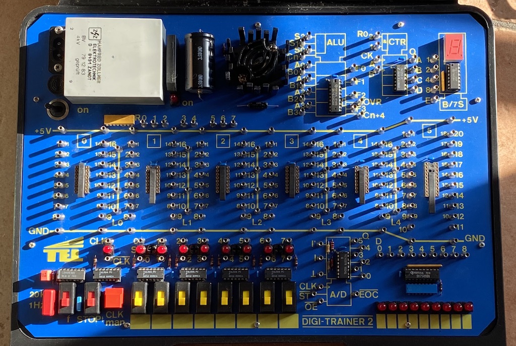

von Maik D. (iltedesco)
Hallo zusammen.
Ich bin seit ein paar Tagen Besitzer eines Digi Trainer 2.
Weiß jemand wo ich ein Handbuch herbekomme? Egal ob als Buch oder als
Download.
Grüße
Maik
