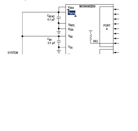

Gast #912027
bin da wieder mit belästigenden Fragen!:|
Habe aus dem Datenblatt des S08DZ60 herausgefunden
dass Vddad und Vrefh mit einander verbunden sind.
das heisst also es besteht keine möglichkeit mit Spannugsteiler
die 0,5 und 4,5V einzustellen.schaut euch mal bitte das Bild an.
es bleibt mir denn per Software. Da sehe aber nicht wie ich es
machen kann um Vref auf irgendeinen wert einstellen könnte.
Gruß ALi
Gast #912102
Hi
Lt. Datenblatt (S.27) sind die Anschlüsse Vrefh und Vrefl an den
Anschlüssen 57 und 56 herausgeführt. Bist du sicher, das dein Bild aus
dem Datenblatt stammt?
MfG Spess
Gast #912113
na, auf dem Bild ist es ja auch EXTERN verbunden.
Aber laut meinem Datenblatt (freescale) Kapitel 10.2.3 und 10.2.4 gibts
den Chip in unterschiedlichen Varianten. Entweder rausgeführte pins und
dementsprechend frei konfigurierbar oder intern fest auf Vdd und Vss.
Da müßten wir jetzt also erstmal genau wissen was fürn chippie das ist
Gast #912208
mein kontroller ist der: MC9S08DZ60
ich denke wir haben nicht den gleichen dattenblatt, ist aber egal.
Schau bitte unter: Recommended System Connections
da siehst du oben links wie die Anschlüsse sind.
möglicherweise sehe nicht richtig, oder ihr sehr intelligent(obwohl ich
keinen Zweifel davon habe) ;)
ich lege den Dattenblatt davon im Anhang, damit wir übers gleiche reden.
Und nochmal vielen dank für eure Mühe!
Gast #912229
Seite 25 in DEINEM Datenblatt:
pin 56 VrefL
pin 57 VrefH
und Seite 30 Kapitel 2.2.5
--->getrennt aus dem Gehäuse geführt, also auch von außen mit 0,5V/4,5V
beschalten und alles wird gut :-)
