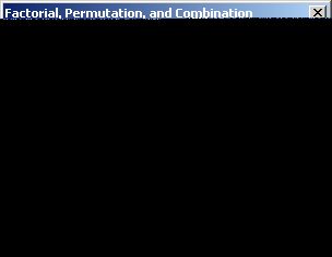

Ich bin mir nicht sicher ob ich deine Frage richtig verstehe, ich
vermute du willst ein Form mit dem von dir angehängten Rahmen - Stil.
Schau dir dazu die Eigenschaft FormBorderStyle an
(FixedToolWindow/SizeableToolWindow) damit erreichst du das kleinere X
und keinen Icon
Was den "Old - Style - Look" angeht, der lässt sich lediglich Systemweit
einstellen, .Net stellt es jeweils so dar wie global eingestellt (XP
standardmäsig blau,...)
