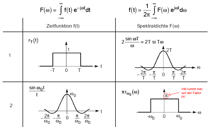

ich hab mir eine Formelsammlung mit allen möglichen Korrespondenzen von
der UNI heruntergeladen. Dabei ist mir aufgefallen, dass die
Korrespondenz vom sin(x)/x nicht stimmt. Und zwar im Frequenzbereich
müsste doch der maxinale Wert nicht pi sein sondern 1/2.
Gast #914149
Was meinst du genau mit begründe? Das kommt nunmal dabei raus wenn man
eine si-Funktion (auf diese Art) in den Frequenzbereich transformiert.
Schau dir mal die Transformation von der Spektraldichte zurück in die
Zeitfunktion an, da ist ja der Faktor 1/(2*pi), im Gegensatz zur
Transformation t->omega. Der Faktor kommt nur durch die Normierung. Wenn
dieser Faktor nicht da stehen würde (also 1 wäre) würde das herauskommen
was für dich wahrscheinlich logisch erscheint, also ohne pi vor der
Rechteckfunktion und dafür Faktor 1/2 davor.
