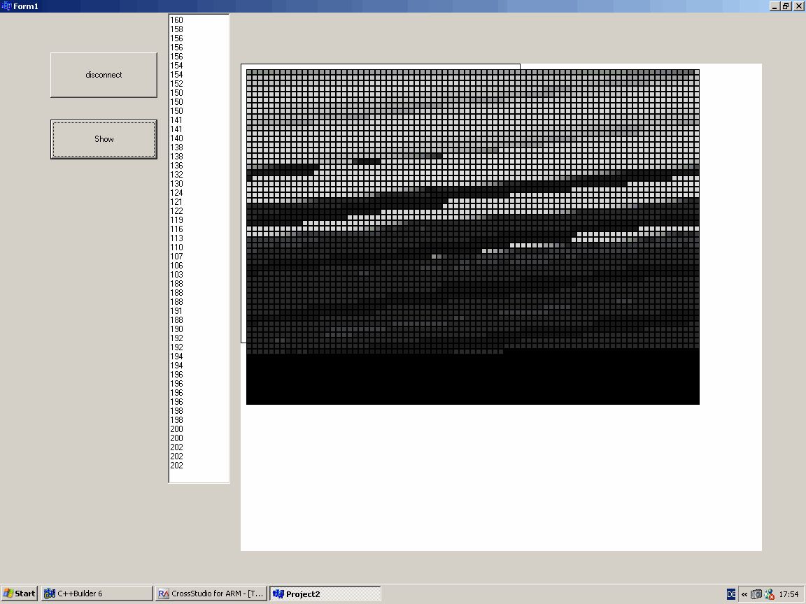

Ich möchte mit meiner C328R gerne ein Preview Bild machen. Diese Daten
über einen ARM zum PC Schicken und im C++ Builder Darstellen.(vorgehen
UMC328R seite12)
Mein Problem ist jetzt wie ich die Ankommenden Bild Daten darstellen
kann. Im Moment versuche ich die Bild Daten so wie sie sind von oben
links Zeile für Zeile nach unten Rechts einzulesen(80*60).
1,2,3,4,5,6...80
81,82,.........
Das ist wohl falsch.
In welchem Format ist das Preview Bild?

Ich Prezisiere das noch einmal.
Initialisierung
AA 01 00 03 01 00
Get Pic
AA 04 02 00 00 00
Das Bild welches aufgenommen wird ist zur Hälfte Weiß und Schwartz.
Gast #921239
Ok der Buffer aud der PC seite des UART war zu klein bzw schlecht
programmiert.
Wenn es jemanden interessiert.
Wenn ein Grau Skala Bild gemacht wird, können die Daten Zeile für Zeile
von Links nach Rechts Dargestellt werden.
