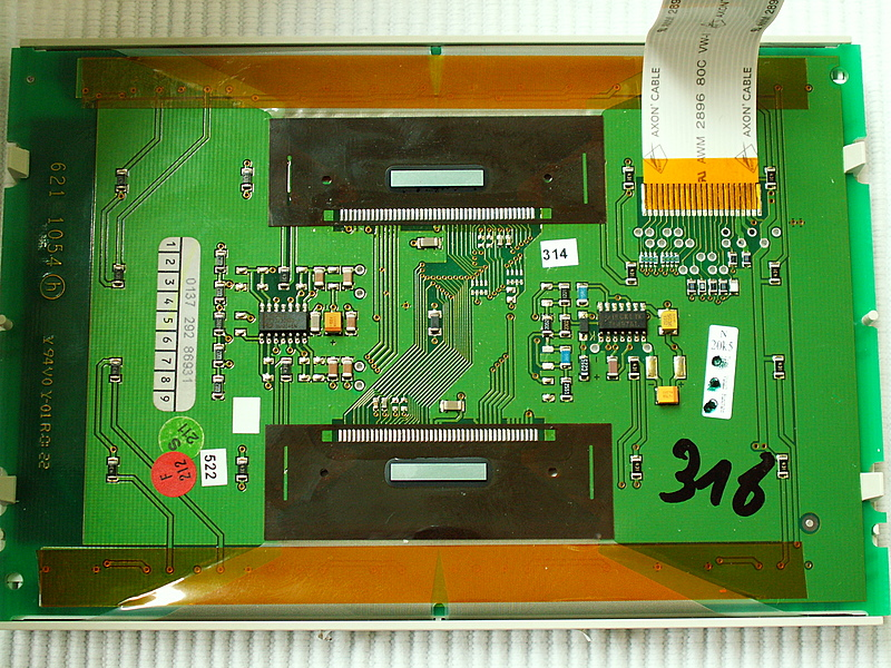

Kennt jemand dieses Display ?
OP #920292
Ich habe es aus einer Siemens Serie IQ Waschmaschine ausgeschlachtet.
Leider finde ich keine Infos darüber im Netz.
An der Seite klebt noch ein Aufkleber mit der Aufschrift LCD Modul ME18
Die zwei ICs sind einmal ein
-LM9022 ein Treiber für Vacuum Fluorescent Display, schon komisch weil
es
100 % LCD ist.
-TL497A ein Stepup/down Wandler
Mehr sieht man auf dieser Seite nicht, keinen Controller, nichts.
Kann sein, daß auf der anderen Platinenseite was sitzt ?
Es ist eine Multilayer Platine.
Das ganze wird von einem unbekantem µC angesteuert,
So wie ich das sehe im 8 Bit Modus (die 8 Anschlüsse links )
Jetzt frage ich mich, soll ich das Ding entsorgen, oder besteht die
Hoffnung, daß darauf irgendein bekannter Controller sitzt ?
Gruß Sebastian
Gast #920297
Jupp, das LCD hat Controller - sogar zwei. Die beiden grauen Rechtecke
auf der Folie sind es...
Nur wird es schwierig bis unmöglich, herauszufinden, welche das sind.
Idealerweise lässt man das Display in dem ursprünglichen Gerät und
schneidet mit einem Logic-Analyzer das Protokoll mit.
