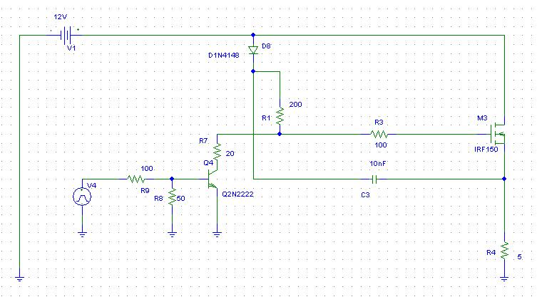

in dieser Schaltung scheint der BTS 240A nicht richtig durch zuschalten.
Denn  der MOSFET hat eine übermäßig hohe Wärmeentwicklung.
An dem Bootstrapkondensator liegt eine Spannung von 11,3V an, jedoch
liegen am Gate ca 7,5V an. Diese sollte aber 20-24V betragen.
Der Kondensator hat hier nur 10nF, jedoch bringt auch ein 220nF
Kondensator keine Abhilfe.
- V4 ist ein Frequenzgenerator
- Q4 ist ein BC337
- D8 ist eine BA 159
- M3 ist ein BTS 240A
Vielen Dank, im Voraus für eure Tipps.
