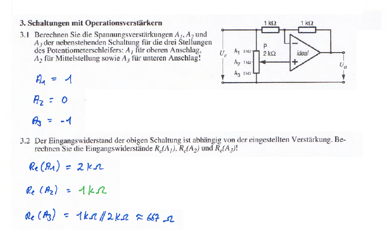

Hallo alle zusammen,
ab mal ne Frage zu dieser Aufgabe. In dieser Schaltung kann der ideale
OP
aufgrund des Potentiometers drei Stellungen annehmen.
Nun generell muss doch der "Potentiowiderstand" immer 2 kOhm groß sein.
Ich kann den 3ten Fall auf jedenfall nachvollziehen. Denn ür den unteren
Anschlag haben wir A3 = -1, dan dann die Schaltung zu einem
invertierenden Verstärker wird.
Aber wie kommt man auf A1 = 1 und auf A2 =0 ???
Also ich kenne A = 1 nur von einem Impedanzwandler, da Ue=Ua ist.
Für A2 muss man doch die Schaltung bzw. den Widertsand "splitten" - in
zwei einzelne Widerstände ! Oder lieg ich da falsch ??
Über eine Zeichnung für den Fall A1 und A2 würde ich mich sehr freuen.
Hoffe Ihr könnt mir weiter helfen.
mfg
felix

genau, bei A1 hast du dann einen Impedanzwandler. Wenn du
Spannungspfeile über die Widerstände einzeichnest siehst du, dass sich
die Spannung von den 2k mit den zwei Spannungen der 1k-Widerstände
aufhebt. Dies ist dann in etwa so, als ob du nur Drahtstücke hättest.
Stellung A2: Wenn das Poti auf Mittelstellung ist hast du 1k am postiven
Eingang. An dem 1k fällt die selbe Spannung ab wie auf dem 1k vom
negativen Eingang... Der OPV sieht also "nichts" an seinen Eingängen und
kann daher auch nichts verstärken.
