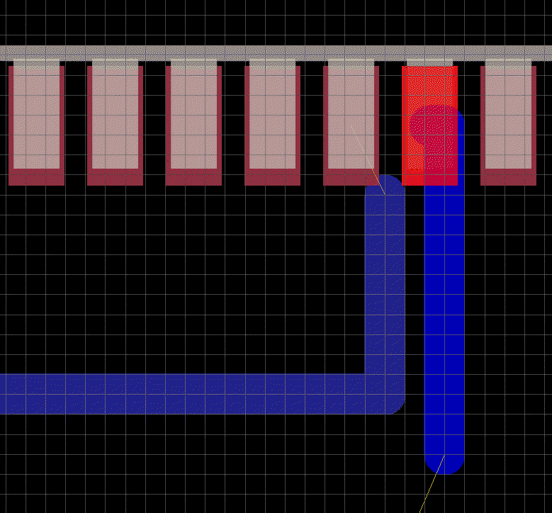

von Gast (Gast)
Im Anhang das Bild vom Layout-Editor. Kann man das Raster (sichtbar oder
nicht - ist mir egal) nicht automatisch durch die Mitte der Pins legen.
Am Pin ganz rechts klappts z.B. nicht, während es links in der Mitte
noch rtelativ gut aussieht.
von Falk B. (falk)
@ Gast (Gast)
Nur, wenn alles Bauteile das gleiche Raster haben. Ist heute aber immer
seltner.
Lies den Link nochmal. Er ist gewachsen ;-)
MFG
Falk

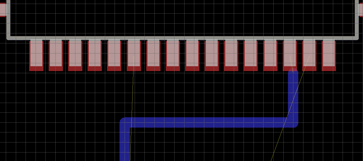

von Gast (Gast)
Ganz so zufrieden bin ich noch nicht. Der Pinabstand beträgt 0.8mm, als
Raster habe ich 0.2mm eingestellt. Das Ergebnis wieder im Anhang...
von Frank (Gast)
Bist du sicher mit den 0,2mm Raster? Irgendwas scheint da nicht zu
stimmen.
Zumindest sind deine 0,8mm kein Vielfaches von 0,2mm (Pins und Raster
laufen leicht auseinander.)

von Frank (Gast)
Tja, dein eingestelltes Raster von 0,2mm ist korrekt, aber dein TQFP ist
etwas zu kurz. Den der hat einen Pinabstand von ca. 0,74mm.
von Gast (Gast)
was kann ich da jetzt machen? den IC nach Angaben aus dem Datenblatt
selber machen?
von Frank (Gast)
Das wäre eine sinnvolle Maßnahme.
