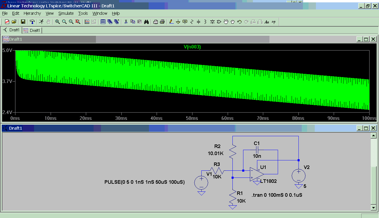

ich möchte einen Dreieckspannung erzeugen. Soweit ich weiß, entsteht
eine solche Kurvenform, wenn ein Kondensator mit konstantem Strom
aufgeladen wird. Dazu gibts ja einfache Schaltungen wie:
http://upload.wikimedia.org/wikipedia/commons/d/d8/Konstantstromquelle_jfet_2.png
Die Frage ist jetzt aber, wenn ich keinen Sägezahn will, muss ich den
Kondensator mit konstantem Strom auch wieder entladen.
Hat dazu jemand eine Idee, wie das gehen könnte? Ideal wäre es, wenn ich
Pin 1 (im Bild) von +5V auf GND lege (wird über einen Portpin eines µCs
geschaltet) und sich der Kondensator dann entlädt. Aber das wär wohl zu
einfach ;-)

Wenn denn so funktionieren wuerde.
Offsetspannung des OPs und Bauteiltoleranzen wuerden innerhalb einiger
Zeit den Integrator an die Austeurungsgrenzen bringen. Das ist eine
Schaltung die nur in der Theorie so funktioniert.
Ich habe das gerade mal simuliert und habe einen der beiden
Spannungsteilerwiderstaende mal um 10 Ohm variert. Nach einiger Zeit
laueft der Integrator dann an seine Betriebsspannungsgrenze.
Gruss Helmi

ein klares Jain.
Das ist zuerst mal eine Stromsenke und eine Stromquelle, die den
Kondensator läd und entläd.
Durch Toleranzen ist einer der beiden Vorgänge natürlich immer eine Idee
schneller als der andere.
Normalerweise schaltet man von Laden auf Entladen um, sobald eine
bestimmte Spannung erreicht ist. Zb bei 0.1V und 4.9V.
Wenn man eine feste Frequenz anlegt, dann ist es so, wie Du simuliert
hast: Die Spannung, bei der umgeschaltet wird, ist jedesmal etwas
geringfügig anders.
Deshalb muss man:
1.) nur bei festen Spannungswerten umschalten, zb durch Rücklesen
oder
2.) die Frequenz so wählen, dass der Kondensator jedesmal "gerade so"
voll ist
oder
3.) durch einen sehr hochohmigen Widerstand über dem C (und Ansteuerung
mit genau 50%) den Gleichanteil der Ausgangsspannung auf halbe
Versorgungsspannung legen.
Gruß, siliCAT
