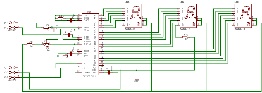

Ich habe mal meine Schaltung angehangen.
Grüße
von Stephan (Gast)
In der Zeichnung fehlt noch ein Spannungsteiler.
Die zu messende eingangsspannung wird über einen Spannaungsteiler von
100k/1k
angeschlossen.
Grüße

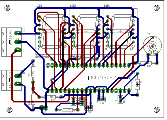

von Stephan (Gast)
Zuerst nocheinmal vielen Dank für eure Hilfe.
Ich habe die Anzeige bisher auf Lochraster aufgebaut. Nun habe mich mal
ein wenig an Eagle versucht und ein Layout entworfen. Ich würde euch
bitten vielleicht mal einen Blick drauf zu werfen. Das ist sicher nicht
perfekt, aber wenn ihr total grobe Fehler seht, wäre ich dankbar, wenn
ihr mich aufklärt, in Sachen Layout Erstellung bin ich Neuling.
Vielen Dank!
Grüße
Stephan
von Gast (Gast)
Haben die nicht Berührung, die Leiterbahnen, die
zwischen den IC Pins laufen ?
Wie willst du denn, die Bauteile löten,
wenn sie von oben die Pads verdecken ?
von Stephan (Gast)
Die Leiterbahnen zwischen den IC-Pins berühren diese nicht. Das ist auf
dem Bild leider schlecht zu erkennen, habe ich zu klein gemacht. Ich
habe das layout mit mehreren Designrules von verschiedenen
Leiterplattenherstellern geprüft und keine Fehlermeldung bekommen.
von Gast (Gast)
Nochmal, wie willst du von oben löten ???????
von Stephan (Gast)
Tut mir leid, aber ich stehe da irgendwie auf der Leitung!
Warum von oben löten??????
von Wolf (Gast)
Die Frage, weil:
da sind Bauteile von oben kontaktiert, an die kommt man nach dem
Bestücken nicht dran.
von Stephan (Gast)
Werden die entsprechenen pins dann nicht gleich automatisch
durchkontaktiert, so dass man die dann normal von unten lötet?
von Wolf (Gast)
Wenn Du die Platine ohne die dafür erforderliche Technik zuhause
herstellst, dann nicht.
Dann mußt Du auf der Bestückungsseite löten  u n d  auf der Lötseite.
Der X1 als Beispiel, wenn BLAU Lötseite sein soll, so kommst Du nicht an
den einen ROTEN, da müßte, um das zu umgehen, gesprungen werden, also
ein VIA hin, so eines wie unter dem ICL, pin 22.
Selbst wenn Du die 7-Segment-Anzeigen sockelst und dabei die
Sockelkelche etwas anhebst, ist es auch mit dünner Lötspitze recht
kniffelig oben zu löten.
von Stephan (Gast)
Aber wenn ich die Platine fertigen lase und nicht selbst ätze, sollte
das doch gehen!?
von Wolf (Gast)
Ja, die Hersteller machen was Du brauchst.
Wenn Du den Preisunterschied von einseitigen und doppelseitigen
erfährst, suchst Du bestimmt (für Deine Mini-Platine) eine einfachere
Lösung.
Die bestünde darin, das Layout vom Automaten routen zu lassen.
Wenn der nix Optimales produziert, mit Hand nachhelfen. Wenn gar nix
hilft, macht man einige oder mehrere Drahtbrücken rein, die sind immer
billiger.
Auch in modernen Massen-Geräten sind massenhaft Drahtbrücken drin, wegen
der
Herstellkosten.
