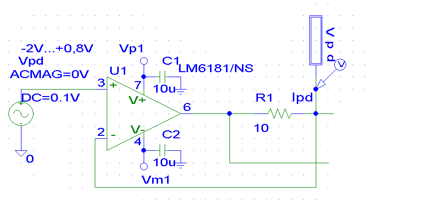

Hab ein Problem mit meinem LM6181,und zwar:
Der LM6181 arbeitet in der Schaltung als Spannungsfolger,also die
Ausgangsspannung soll +/- 15 mV proportional zur Eingangsspannung
sein...
Das Problem bei mir ist,das meine Ausgangsspannung +/- 200 mV
proportionall zur eingangsspannung ist..
Frage ist: wie soll ich meine Schaltung verbessern,damit ich die
gewünschte spannung am Ausgang bekomme..oder,wenn es nicht möglich
ist,gibt es einen IC,der die gleiche Eigenschaft wie der LM6181
besitz,aber bessere Qualität hat oder besser funktioniert?
Es wäre nett wenn jemand mir helfen könnte..Danke

Ist das Ding instabil?
Schwingt die Schaltung?
Im Datenblatt steht:
For general applications the LM6181 will maintain specified performance
with an 820Ω feedback resistor.
Warum verwendest du nur R1=10 Ohm?

Du hast eine falsche Vorstellung, was ein OP-Amp macht!!
Ein OP-Amp regelt nur (solange er kann) die Ausgangsspannung so, dass
die Eingangsspanungsdifferenz 0 ist (Spannung an Pin3 = Spannung an
Pin2). Der braucht prinzipell keinen Strom-Spannungswandler (in welcher
Form auch immer) am Ausgang.
Mach da mal 820 Ohm rein, das schlägt dir das Datenblatt vor.
>das meine Ausgangsspannung +/- 200 mV proportionall
Real-Life oder Simulation?
