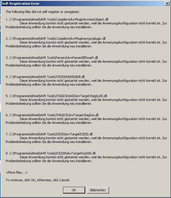

hi, ich habe folgende Felhermeldung bei der Installation von AVR Studio, auch ein reinstall ändert nichts!? woran kanns liegen? System: winXpSR1 WinAvr ist installiert. gruß, w.

Fehlende Benutzerrechte? Mal als Admin angemelden, und installieren. Oliver

Da wird ja anscheinend überhaupt keine dll registriert. Virenscanner/Registry-Schutzprogramm/Firewall/etc. deaktiviert? (Kannst ja vorher das Netzwerkkabel abstecken). Oliver Neueste Version von Studio4? Da gibt es laufend Updates direkt in Norwegen per DVD auf Emailanfrage zu bestellen. Gruß..

Hallo, diese Fehlermeldung hatte ich auch mal. Dann hab ich den Windowsinstaller eingeschaltet. (In der Systemsteuerung unter Verwaltung und dann Dienste!) Danach wurde alles korrekt installiert....... Gruß vom Stephan
#928867
Nachtrag zum Ablauf: Habe vorher AVR Studio wieder deinstalliert -> Windowsinstaller eingeschaltet -> AVR Studio neu installiert. Keine Fehlermeldung mehr... Gruß vom Stephan

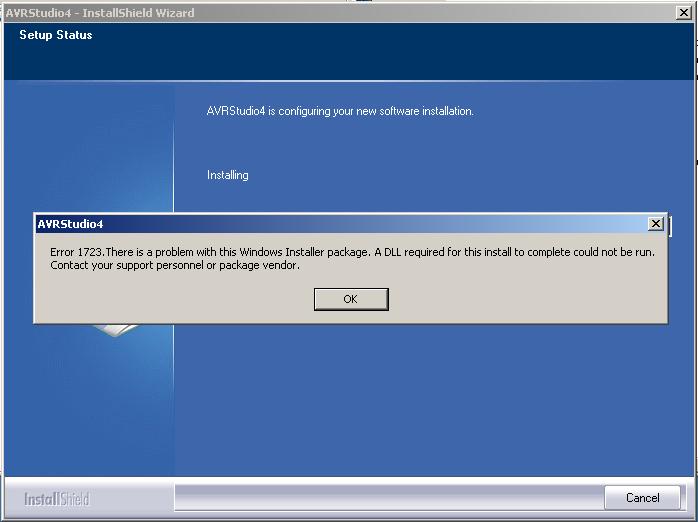

@Stefan dienst ist gestartet...das wars auch nicht... hier mal die erste fehlermeldung die bei der installation aufpoppt... werde da nochmal im netz nach suchen... ich verstehe das einfach nicht... gruß, w.

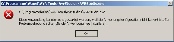

und die zweite meldung... arrg

...es hat wohl etwas mit diesem msi zu tun: Japroach you're right(I am using XP SP1). After upgrading the windows installer, AVR Studio installation is fine. Now, I am happy. ...!? gimpf!
#929567
unter der fehlernummer findet man auch hier ein posting... werde das jetzt mal versuchen... Beitrag "AVR Studio nur noch nach Registrierung?" gruß, w.

SR3 installiert - läuft. ich denke ein update des msi installers hätte es auch getan, ... w. Antwort schreibenBitte melde dich an, um einen Beitrag zu schreiben. |
