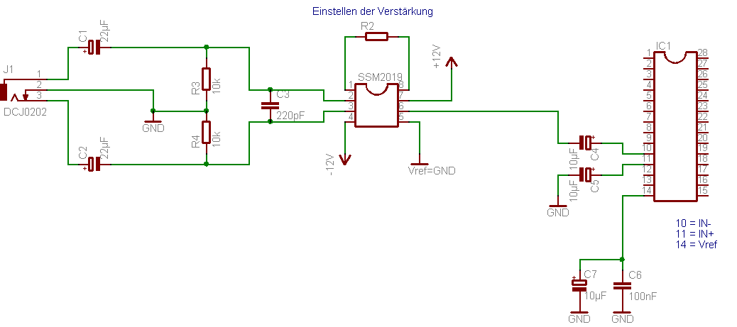

Ich möchte ein Mikrofonsignal über den Mikrofon-Vorverstärker SSM2019
verstärken und dann digitalisieren mit dem A/D-Wandler AD1871. Die Links
der Datenblätter beider Bausteine finden sich unten. Der AD1871 hat eine
SPI-Schnittstelle zur Konfiguration, die ich jedoch nicht nutzen möchte.
Die Eingänge sind per default als differentielle Eingänge konfiguriert.
Das Ausgangssignal des SSM2019 ist jedoch single-ended. Kann ich das
single-ended Signal trotzdem den differentiellen Eingängen zuführen? Ich
habe eine Skizze angefertigt, siehe Anhang. Beim AD1871 sind nur die
wichtigsten Anschlüsse berücksichtigt.
Vielen Dank im Voraus! André.

Ich benötige diese Information dringend für meine Diplomarbeit. Laut
einem wissenschaftlichen Mitarbeiter soll der oben beschriebene
Schaltplan so funktionieren. Ich möchte hiermit aber weitere Meinungen
einholen bevor ich mich an die Platine traue. Mit der Suchfunktion habe
ich nichts passendes gefunden. Bitte helft mir!

Das sollte an für sich so funktionieren. Bei einem Differential Input
ist es dem Eingang egal wo die Eingangsspannung liegt. Sie muss nur
innerhalb der spezifizierten Grenzen liegen. Du kannst den Ausgang des
Verstärkers ja als Spannungsquelle sehen das da jetzt ein Punkt geerdet
ist spielt für den Differnzeingang keine Rolle. Er mist die Spannung von
Ausgang zu Ground.
Gruss Helmi

Ich bin zwar nicht so gut in analoger Schaltungstechnik aber die beiden
Kondensatoren 10uF !!! in der Leitung sind falsch (meine ich).
Wie hoch ist deine Samplerate ?
Ich würde GND direkt an IN- legen und dann die andere Leitung über einen
Serienwiderstand und einem kleinen Kondensator (an GND) in pF Bereich
evtl. auch nF an IN+.
XXX --|R|--*--- IN+
          |C|
GND ----------- IN-
So würde ich das machen und R & C über Messungen bestimmen.

Ja super, da hättest du ja meinen Text vielleicht besser lesen sollen!
Figure 24 gilt nur, wenn die Eingänge des AD1871 per SPI-Schnittstelle
als single-ended konfiguriert werden. Eine SPI-Schnittstelle würde ich
mir aber gern sparen. Und per default (nach Reset) sind die Eingänge
differentiell.
