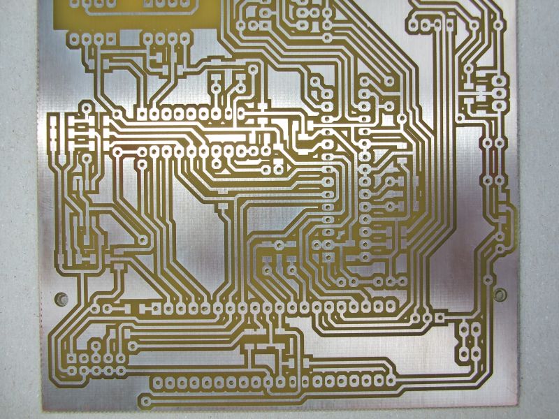

http://platinenbelichter.de/ 160 x 100 mm einseitig 35 µm um 9,50 € ;-) Hab gerade mal dort bestellt.. gute Ware und billig.
LatinChriz wrote: > http://platinenbelichter.de/ > > > > 160 x 100 mm > einseitig > 35 µm > > um > 9,50 € > > > > ;-) > Hab gerade mal dort bestellt.. gute Ware und billig. Könntest du mal ein Foto der PCB posten? Ich wohne da ganz in der Nähe, und er Preis ist ja auch recht billig...
LatinChriz wrote: > http://platinenbelichter.de/ > > > > 160 x 100 mm > einseitig > 35 µm > > um > 9,50 € > > > > ;-) > Hab gerade mal dort bestellt.. gute Ware und billig. Das ist ja ein sehr interessanter Preis. Wahrscheinlich keine Industrie-Qualität aber immer noch besser als selber ätzen. Lustig ist auch dass sie Layouts in JPG-Format akzeptieren. Beim der Kompression sollte man da wohl aufpassen, sonst müssen wir hier bald auch Kompressionsartefakte in das Troubleshooting mit einbeziehen. Michael

Hallo, habe letzte Woche auch mal bei www.platinenbelichter.de bestellt. Nach 7 Tagen kam die einseitige Platine an, Größe war 100*120 mm. Bis auf ein paar Kleinigkeiten gibts nichts zu meckern. Und gekostet hat's nur 17€, für den Preis absolut top. Gruß Torsten
@ Torsten (Gast) >Nach 7 Tagen kam die einseitige Platine an, Größe war 100*120 mm. >Bis auf ein paar Kleinigkeiten gibts nichts zu meckern. Und gekostet >hat's nur 17€, für den Preis absolut top. Ok, aber sehe ich das richtig auf der Homepage, dass auch zweiseitige Platinen NICHT durchkontaktiert werden? MFG Falk
#956194
Falk Brunner wrote: > Ok, aber sehe ich das richtig auf der Homepage, dass auch zweiseitige > Platinen NICHT durchkontaktiert werden? ja, der herr platinenbelichter lässt sich praktisch für hobby-leistungen entlohnen. keine galvanik, kein automatisiertes bohren. wenn man vergleicht, was eine platine ohne lötstoppresist bei bilex kostet, wär es mir das geld nicht wert. e: und mein stolz würd auch n bisschen leiden, wenn ich für sowas jemanden bezahlen würde ^^
