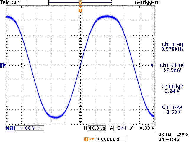

habe heute die Grundschaltung (laut Datenblatt) des XR2206 aufgebaut und
leider bekomme ich es einfach nicht hin, dass mein Sinus...
1. an den Spitzen nicht so "gesättigt" aussieht
2. mein AC-Anteil symmetrisch schwingt (Mittelwert auf 0 - siehe Bild:
High 3.24V - Low -3.5V)
Habe schon versucht, Pin 11 auf Ground zu ziehen, bringt leider nicht
viel.
Am Pin3 hängt ein 68K Widerstand mit zwei 4.7K jeweils auf Masse und
12V.
Frequenz liegt bei ~3.5kHz.
Habt ihr diesbezüglich Erfahrungen?
