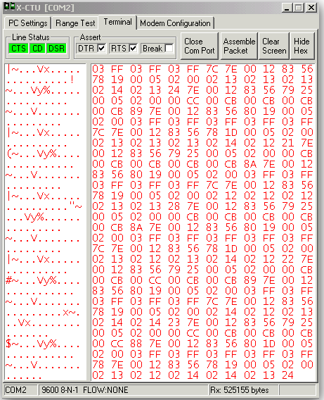

Nach langem Probieren und Programmieren habe ich eine Funkübertragung
mehrerer Xbee-Module (Basis, Remote1, Remote2 und so weiter) aufgebaut.
Übertragen werden analoge Spannungswerte von ADC0. Ich empfange meine
drei Kanäle im Terminalfenster des Programms X-CTU. (siehe Bild) Der
Datenstream via Uart sieht folgendermaßen aus:

Nun meine Frage. Wie kann ich den empfangenen Wert des ADC0 (hier 03
FF)umwandeln, das ich einen Spannungswert erhalte?
Meine Ref-Spannung beträgt 3,3 V
Ich hoffe jemand kann mir einen Denkanstoss geben oder hat vielleicht
schon solch ein Probelm gelöst.
danke schon mal im voraus

also Wertebereich für ADC 0 .. 1023
also entsprechen 0 0V und 1023 3.3V oder mehr (hoffentlich nicht viel
mehr ;-))
==> Spannung = ADCWert / 1023 * 3.3V
aber bitte nicht mit float rumrechnen !!!
also z.B.
Spannung = (ADCWert * 33) >> 10
Erst multiplizieren und dann teilen. Teilen durch 1023 ist fast gleich
zu teilen durch 1024 und das geht mit dem shiften ....
ggf. muss noch Dein Spannungsteiler mit reingerechnet werden, wennst
einen hast ....
