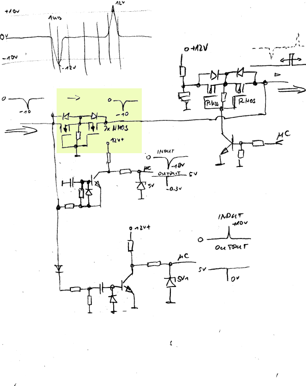

ich habe eine Verständnisfrage zu der Schaltung im Anhang. Es geht um
die gelb hinterlegte MOSFET-Schaltung. Damit soll ja erreicht werden,
dass negative Spannungsimpulse durchgelassen werden, positive hingegen
gesperrt werden.
Jetzt die eigentliche Frage. Würde für diesen Zweck nicht auch schon ein
einzelner N-Kanal Mosfet ausreichen? Ich verstehe den Zweck des zweiten
Mosfets und der beiden Dioden ehrlich gesagt noch nicht.
Für eine kure Aufklärung wäre ich sehr dankbar.
