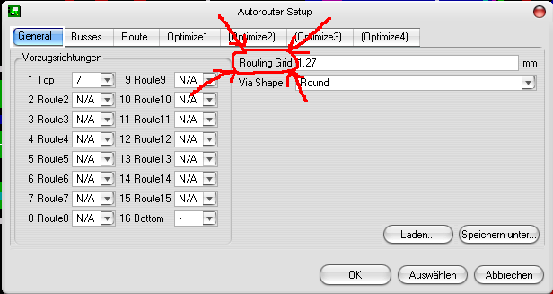

Hallo Leute,
Hab grad ein bissl mit Eagle (v4.16) "gespielt", speziell mit dem
Autorouter.
Im Anhang ist ein Teil der Schaltung zu sehen.
Das verwunderliche ist nun, dass IC1 nicht geroutet wird, sonst aber
bottom,top und vias fleißig vom AR benutzt werden. Da kann doch IC1
nicht so "unerreichbar" sein oder?
 Weiß jemand Rat?
Gruß Karsten

mir gings jetzt nur um das reine "Warum geht das nicht? und Wie lautet
die Lösung" - Erlebnis
"Mach mal "routing grid" etwas kleiner."
Wo macht man das in der aktuellen EAGLE Version ?
Kann es nicht finden!
(Die Eaglehilfe kann es auch nicht finden :-( )
Auf den "Autorouter"-Button klicken(rechts neben Ratsnest),
dann kommst du ins Autorouter-Setup.
Im Reiter "General" steht oben rechts "Routing Grid" & "Via Shape"
