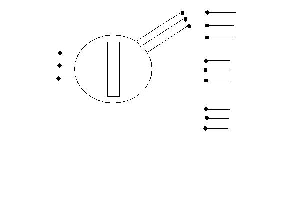

ich suche einen einrastenden 3-poligen Drehschalter, der mir 3
Eingangssignale auf 3 verschiedene Ausgänge schalten kann. Im Anhang
hab ich das ganze mal versucht aufzuzeichnen. Hoffe Ihr werdet schlau
daraus. Wäre froh, wenn ihr mir helfen könntet.
Mfg
Malve
Gibts doch u.a bei Conrad (nein, ich halte auch nichts mehr von dem
Laden), Best.Nr. 709735 oder 709301.
Je nach Art der Signale ist evtl auch ein Aufbau mit Analogmultiplexern
möglich (4051/52/53).
Im Zweifelsfall einfach mal den Drehschalter durchmessen.
Die innenliegenden Kontakte bilden meist den Schleifer, der zwischen
den aussenliegenden Kontakten umschaltet.
Aber Vorsicht, die meisten Drehschalter schliessen die Eingänge beim
Wechsel von der einen in die andere Position kurz.
Wenn es sich um Signale im Bereich 0 ... 12V handelt, geht auch ein
Analogschalter.
