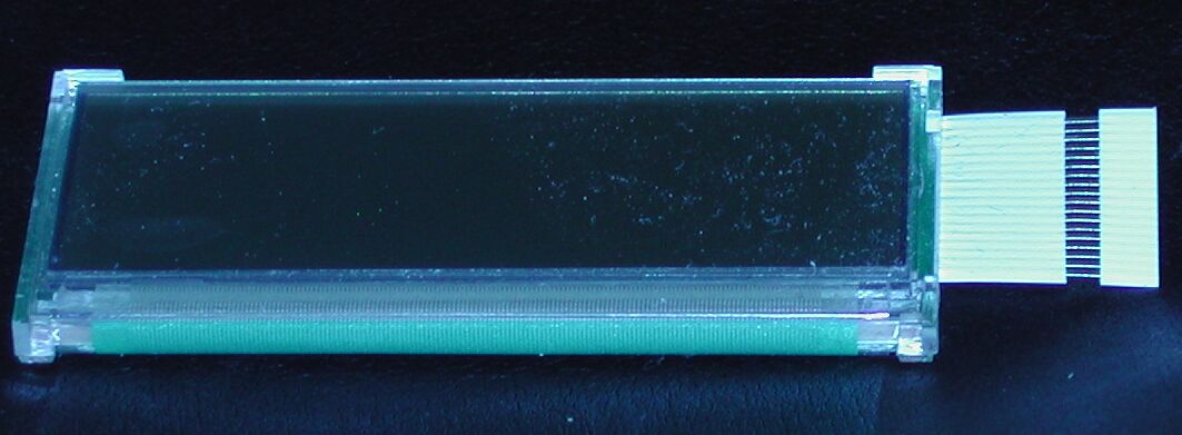

Hi @all,
ich habe hier 1 Epson Display EG2401 (wohl schon älter) welches zwar
die IC´s SED1180 & 1190 drauf hat.
(ich gehe mal von Spalten & Zeilen treiber aus ???)
Hat irgendjemand eine Idee wie ich dieses kostengünstig angesteuert
bekomme ??
Gruß Dennis

In der Codesammlung ist ein Beitrag von Benedikt, der ähnlich
anzusteuernde Displays mit VGA-Auflösung mit einem AVR ohne Controller
ansteuert.
Das Grundkonzept ist auch beim hier erwähnten Display das gleiche;
durch die niedrigere Auflösung wird die ganze Angelegenheit auch
deutlich unkomplizierter:
- Nur 4 Bit Daten
- keine Simultanansteuerung zweier Displayhälften erforderlich
Daher meine ich, daß Benedikts Beitrag ein guter Ausgangspunkt für
eigene Bemühungen ist.

Hallo Dennis,
Das display kannst Du mit denn S1D13305 ansteuer.
Eine Platine mit denn S1D13305 bekommst Du bei Mir:
www.mdejong.de
Grüße Mark de Jong
