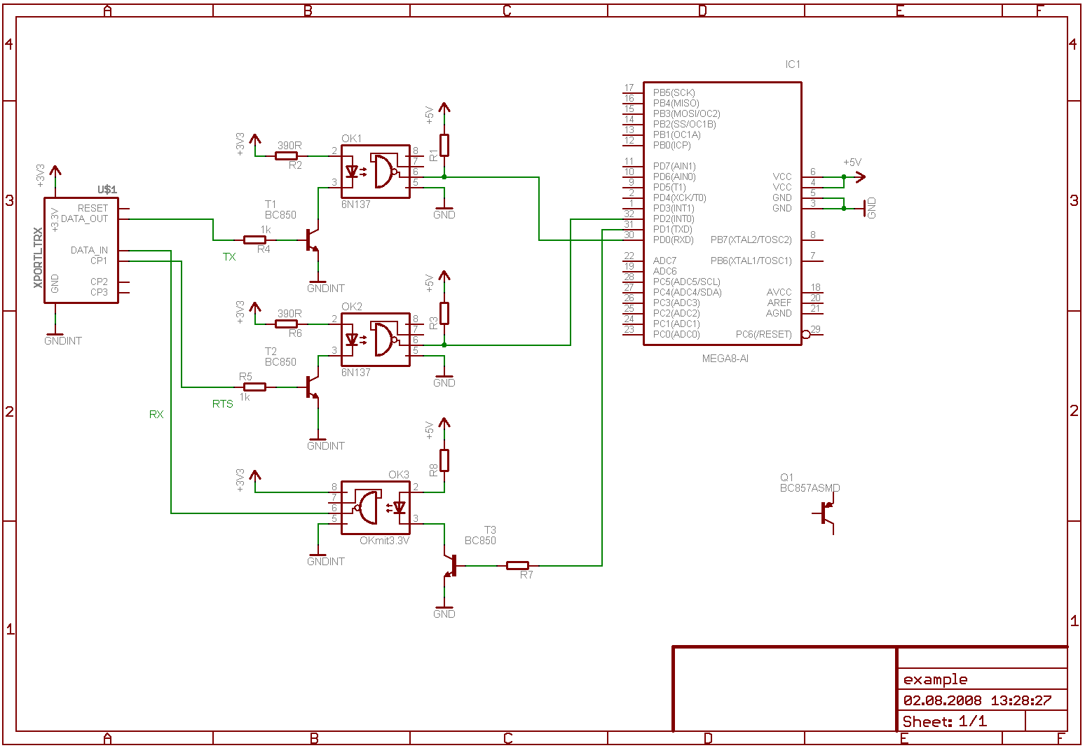

ich möchte den XPORT mit der UART des AVRs verbinden.
Dieser soll aber über Optokoppler angeschlossen sein.
Kann ich das wie im Anhang verschalten ? Sind die Pegel richtig gedreht
oder habe ich etwas übersehen ?
Das da Bauteile wie 100nF Kondensatoren fehlen und der AVR auch noch
nicht vollständig beschaltet ist, ist mir bekannt.
Vielen Dank schon mal fürs drüberschauen ;-)
Gruß Sven

Ich denke ja. Was mir aber jetzt auch aufgefallen ist: 3,3V und einen
Vorwiderstand von 390R und Diode + Transistor in Reihe. Das könnte knapp
werden. Wenn es auf den Stromverbrauch nicht ankommt, könntest du die
Kathode der Diode auf Masse legen und den Transistor parallel zur Diode.
Damit hättest du deine Invertierung. Den Vorwiderstand würde ich noch
mal nachrechnen.
MfG Spess

Hi, danke erstmal.
Das mit dem 3,3V stimmt natürlich. Danke.
Habe jetzt mal die Berechnung durchgeführt mit 2V Optokoppler-Dioden
spannung bei 10mA.
Zeichung mit Transistoren geändert. Hoffe jetzt passt es.
Widerstände kann man ja auch nach der Platinenherstellung ändern ;-)
Gruß Sven

Sollte so passen. Evtl. solltest du noch mal überprüfen, ob Uce der
Transistoren im eingeschalteten Zustand wirklich kleiner, als die
Flußspannung der Leds sind.
MfG Spess
