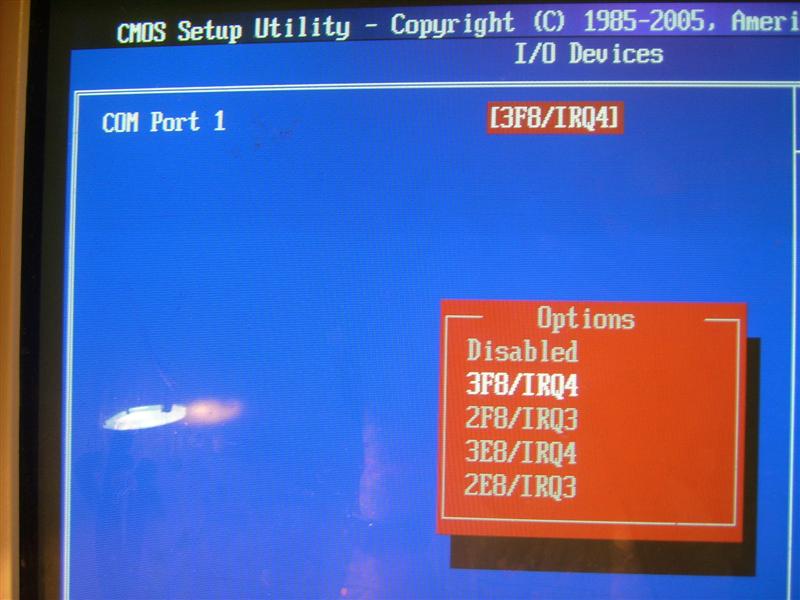

ich habe seit ein paar Tagen eindes dieser neuen Dual Core Boards drin,
die keine zwei RS232 mehr haben. Das stellt mich vor das problem meinen
Debugger zu betreiben. Nun gibt es einen Stecker auf dem Board an den
sich so ein COM Port anschliessen lässt. Diesen auch gekauft, im Bios
aktiviert. Da lassen sich da nur noch die IRQs einstellen und IO
Adressen, mehr nicht.
Es ist ein MSI Board Neo2 für den Athlon64. Da steht, dass damit COM1
konfiguriert wird. Im Geräte Manager aber steht, dass es nur einen COM2
im Computer gibt und das Dumme ist weiter, dass MPLAB nur COM2 erkennt
und sich daher nicht mit dem Debugger verbinden kann.
Weiss einer, wie man bei diesen Boards aus dem COM2 einen COM1 macht?

von Christian R. (supachris)
Einfach im BIOS die Basisadresse ändern. Ich glaub 0x2F8 war COM2 und
0x3F8 COM1
von Christian (Gast)
Nein, geht leider nicht, es wird immer auf COM2 gelegt, egal was ich
einstelle.
Auch in der Registrierung klappt es nicht aus COM2 COM1 zu machen, beim
nächsten Start wird es wieder COM2.

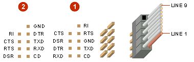

Ist auf dem Mainboard ein 10-poliger (2x5) Pfostenstecker ? Wenn ja: Es
gibt mindestens 2 verschiedene Belegungen des Kabels. Bei der einen ist
Pin 1 am Pfostenstecker auf Pin 1 an der SubD-Buchse, Pin 2 auf Pin 2,
etc. Bei der anderen Variante geht Pfosten 1 auf SubD 1, 2 auf 6, 3 auf
2, 4 auf 7 usw...
Am besten mit einem Terminalprogramm was senden und am Pfostenstecker
messen.
Jup, ich hab auch so nen GigaByte Board, da ist die Anschlussbelegung
so, dass der normale Adapter, bei dem das Flachbandkabel durchverbunden
ist, nicht passt. Da braucht man einen speziellen, oder muss selber
löten.
von [Frank] (Gast)
Das sind z.B. die beiden Steckervarianten.
von Christian J. (elektroniker1968)
Au weia..... dass die sich nicht einig werden können.  Im Handbuch steht
aber die Belegung, das hilft schon mal, ich habe Variante 1
Wird wohl das Billigste sein sich beide zu kaufen und auszuprobieren
statt da herumzulöten
Liess mich doch keine Ruhe..... bruzzel.... löt...
Jungs, ihr seit Spitze !!!!
Le voila:
Connecting to MPLAB ICD 2
...Connected
Setting Vdd source to target
Target Device PIC18F2680 found, revision = a2
...Reading ICD Product ID
Running ICD Self Test
...Passed
MPLAB ICD 2 ready for next operation
