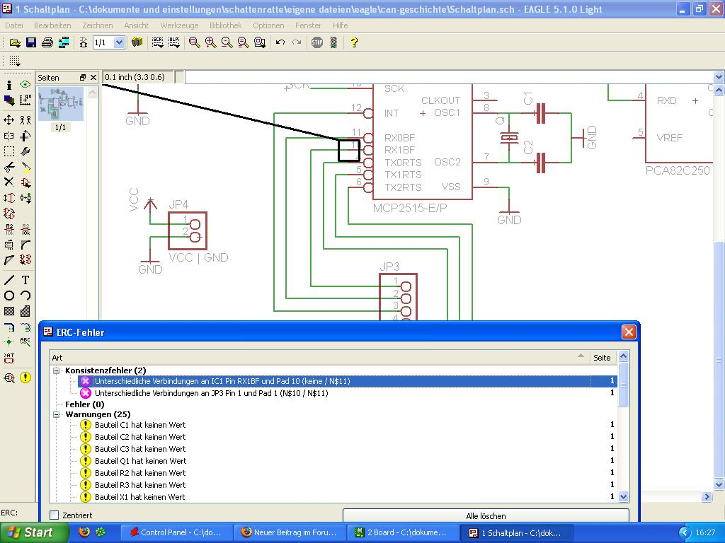

Ich habe ein Schaltplan mit Layout erzeugt. Alles super.
Jetzt habe ich die Datein auf einen Laptop kopiert um daran weiter
zuarbeiten. Jetzt sagt eagle das die Schaltung nicht mehr mit dem Layout
konsistent ist.
Wie das entstanden sein kann, habe ich schon gelesen (Schaltplan und
Layout müssen immer Beide geöffnet sein). Wie kann ich jetzt diesen
einen Fehler beheben ohne das Layout verwerfen zu müssen?
vielen Dank

Meines Wissens enstehen konsistenzfehler immer dann, wenn am schaltplan
gearbeitet wird ohne dabei das board geöffnet zu haben. Habe mich selbst
mit dem problem heute morgen rumgeschlagen. Ich finde das etwas blöd von
eagle dass es in diesem falle keine warnmeldung oder ähnliches gibt.
