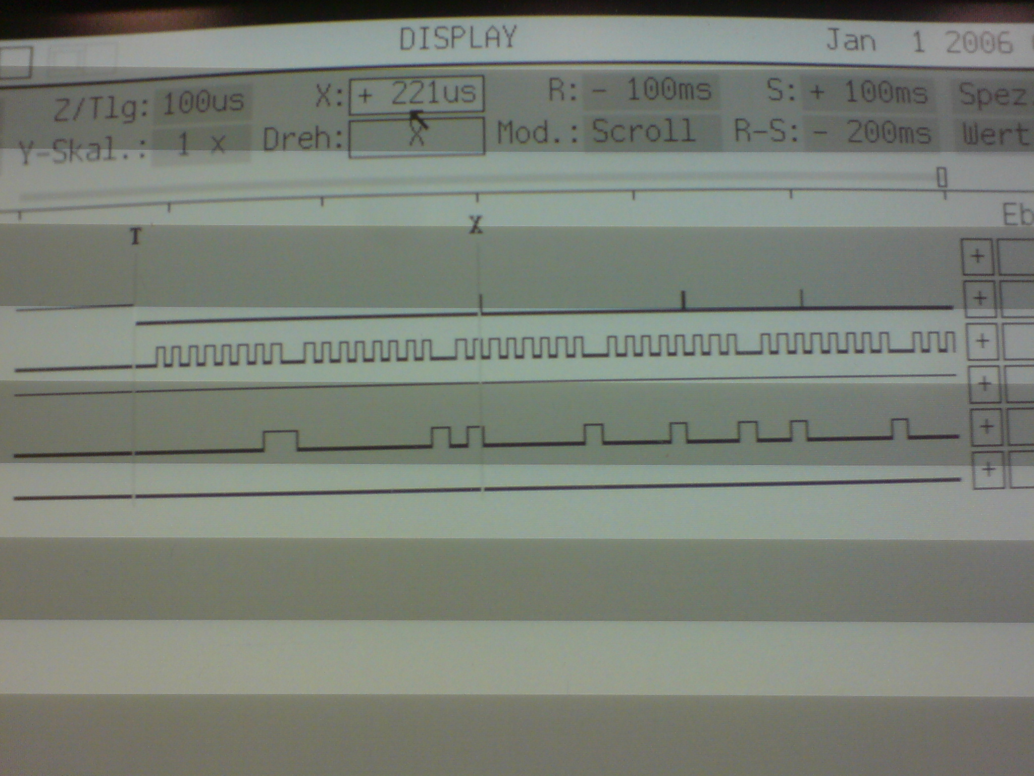

Seit einiger Zeit versuche ich vergeblich eine DDS per SPI anzusteuern.
Laut dem Datenblatt sollte das kein Problem Darstellen - die DDS
schweigt jedoch.
Ich habe ein Evaluation-Borad mit einem AD9910. Das funktioniert soweit.
Zur Ansteuerung verwende ich einen IO-Warrior56. Funktioniert auch...
Um etwas zu schreiben muss man laut Datenblatt folgendermaßen vorgehen:
1. Instruction Byte schreiben (0E -> schreiben im Register 0E, Profile
   0)
2. Daten schreiben (00000CF5C28F -> in meinem Fall 50 MHz)
3. I/O-Update länger als ein Takt auf High
Profile 0 ist aktiv und eigentlich sollte danach ein Sinus mit 50 MHz
ausgegeben werden - machts aber nicht. An 'nen Logikanalysator komm ich
erst am Montag um mal zu überprüfen, wie der Controller das auf den
Evaluation-Board macht.
Ich hab garantiert was überlesen... bin aber am ende meins
Bastlerlateins.
Kann mir vielleicht jemand auf die Sprünge helfen?

Soooo... ich war nun am Logikanalysator. Dabei ist mir aufgefallen, das
zwischen jedem gesendeten Byte eine kleine Pause kommt. Kann es sein,
dass der AD9910 in den "Out of sequence" Modus geht, der eigentlich
dafür da ist, wenn ein Register nicht komplett gefüllt wird? In der Doku
finde ich keine Timeout-Werte für die serielle Übertragung. Die Pause
zwischen den Bytes ist im Prinzip der einzige Unterschied zu der
Übertragung auf dem Evaluation-Board.
Das Bild zeigt mal die SPI-Übertragung des IO-Warrior. (Von oben: /SS,
SCK, MISO, MOSI. Die kleinen Spitzen in /SS stören mich da auch ein
wenig. Die waren 5ns breit.)
#960468
@  Mario G. (suicided)
Kann es sein, dass der uC fäschlicherweise nach jedem Byte das SS einmal
toggelt?
Mit einem Oszi gemessen? Das könnte der DDS übel nehmen.
MFG
Falk
OP #960488
> toggelt?
Eigentlich nicht. Ich hab ja nur mit 200 kHz gesendet. Der
Logikanalysator kann 200 MHz - da wäre das aufgefallen. Außerdem hab ich
mal testweise den ChipSelect der DDS auf GND gezogen (ist eh der einzige
Slave an der SPI).
Natürlich nicht. :) ...mit 'nem Logikanalysator natürlich. Das
Evaluation-Board tut seine Arbeit nach wie vor - mit seiner eigenen
Steuerung. (...im Bild mal zu sehen.)
