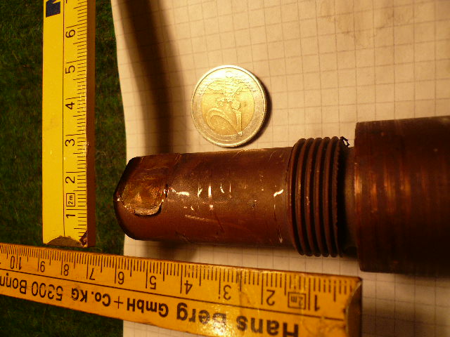

Ich suche für einen Anoden-Prüfgerät (Messaufbau) eine bis ca.
200 A Schnellverbinder. für 22 mm Duchmesser.
Der Durchmesser des Kupferbolzens ist 22 bzw 26 mm
Für die 6 Leiter-Messung  ist es wichtig  das der Kontakt
2 Mal ---|--| -------- obig am Cu-Bolzen abgegriffen wird.
Der Cu-Bolzen ist in eine ca. 50 Kg. schweren Gitter-Rost aus Titan
eingeschraubt. (Elektrolysebad).
  |                          | Cu-Bolzen
>|--Titan-Matte--------|<
                           R(übergang).
Das Messgerät dient dazu das bei der Montage des Cu-Bolzens
möglicht der Übergangswiderstand sehr klein gehalten wird.
Ich soll den vorhandenen Kragen-Ring-Buchse mit den inneren
Kontaktlamellen
vereinfachen, da dieser mit der Zeit immer mehr verschlissen wird.
( Ja sogar durch falsche Handhabe zerstört werden )
Der Cu-Bolzen ist bei der Messung natürlich nicht so oxidiert,
sondern wird sandgestahlt.
Der Mess-Testaufbau für die Cu-Titan-Cu Verbindung hat einen ca. 200 A
Test-Messpulse.
Ich habe mir einen 90 Grad Kippenden Tisch ausgedacht, mit dem man die
Mess-Kontaktierung über ein Joch herstellt, un die Schwerkraft der Erde
die Kontakte
über eine Halbmondförmige-Aussparung von Cu-Bolzen zu dem anderen
Cu-Bolzen rüberleitet.
[   Joch        ]
(Cu1)        (Cu2)
-----Titan----------
-----Anode---------
Wie auf dem Bild zu sehen ist, wird der Bolzen in zyklischen Abständen
immer wieder
auf neue Titan-Gitterroste montiert.
Bei der Demontage wird der Cu-Bolzen unter Umständen erhitzt.
und ist danach etwas gratig.
Der vorhandene Kragen-Buchse leidet darunter emens.
Ich habe auch schon über Schleifkollektoren für den Messaufbau gedacht.
Leider ist das so speziell das man keine Hochstrom-Schnell-TestVerbinder
nehmen kann.
Vergoldete Bat. Pol-Klemmen haben leider 22 mm Duchmesser.
Über Vorschläge würde ich mich freuen.
