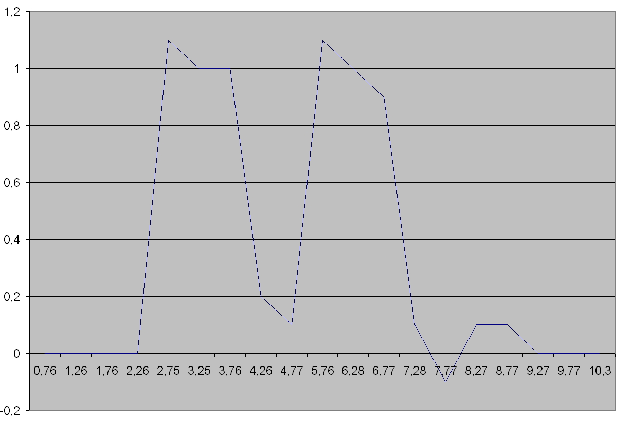

ich habe hier einen einfachen Funkgong. Dieser soll entfremdet werden
und mir einen Türsummer schalten. Ich muss irgendwie die 12V~ schalten.
Ein Relais wäre wohl das einfachste, oder? Wie kann ich mit dem Signal
ein Relais für ca. 10sec. anschalten? Stehe gerade ein wenig auf dem
Schlauch :-(
Viele Grüße
Patti

Patti,
solange die Achsen nicht beschriftet sind, nutzt das Diagramm wenig...
Allgemein aber:
Signal nötigenfalls mit einem Transistor etwas verstärken, so dass es
aktiv mindestens 2-3 Volt hat. Dann auf ein Monoflop, welches Du z.B.
simpel mit einem 555 aufbauen kannst. Welche Betriebsspannung steht Dir
zur Verfügung?
Google mal nach MONOFLOP 555, da findest Du alles was Du benötigst.

Hi Jochen, den Timer 555 habe ich hier noch irgendwo, das ist ne gute
Idee.
Die Achsen sind Y = Spannung in Volt und X Achse in Sekunden.
Danke & Ich meld mich wenn ich fertig bin.
Patti
