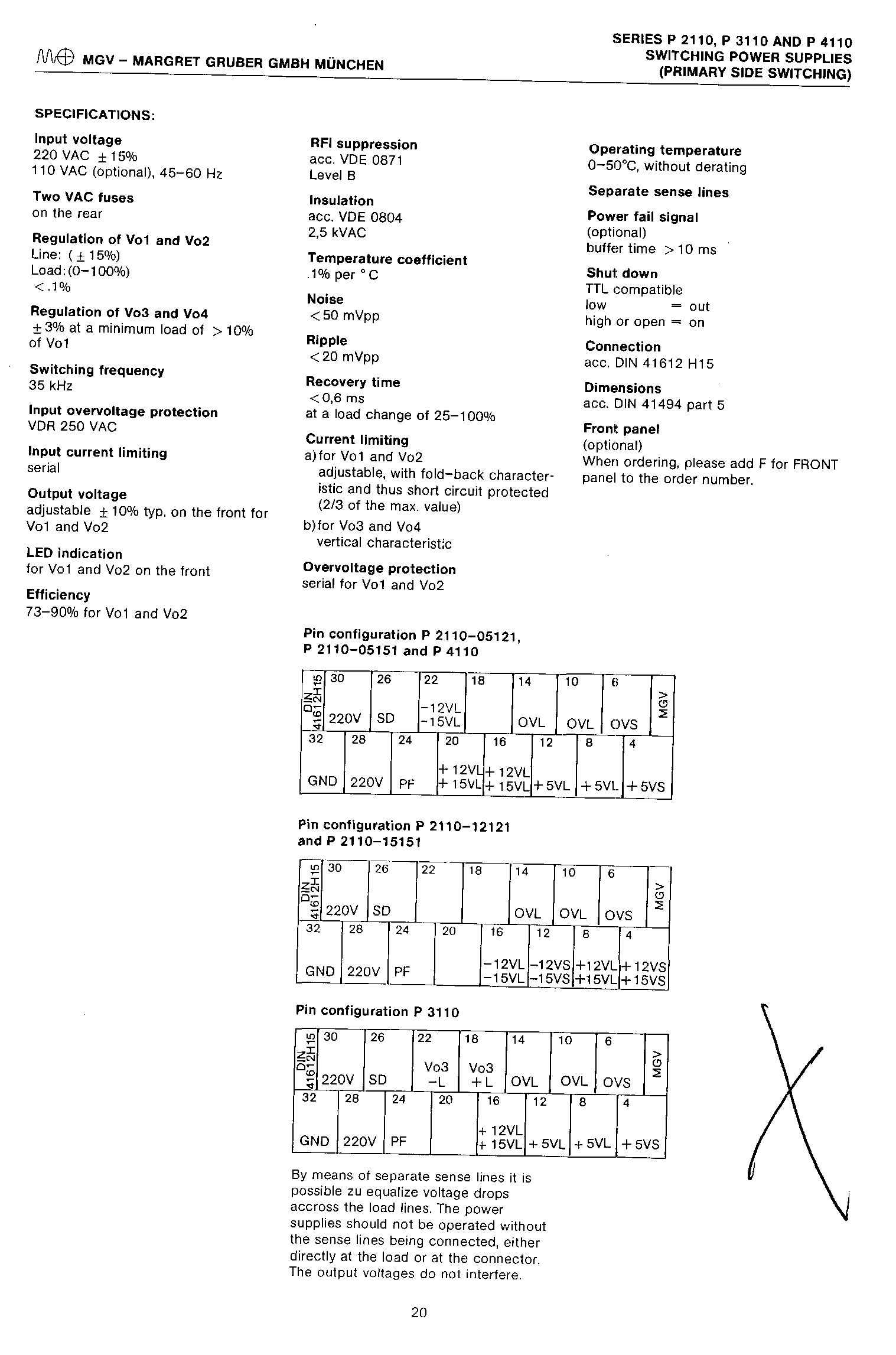

habe ein Schaltnetzteil MGV P3110-05121 liegen und möchte es testen und
bei i.O.-Funktionstest einsetzen.
Es handelt sich um ein Baugruppeneinschubgerät, welches
Sernsoranschlüsse hat.
Stehe etwas auf dem Schlauch, was muss ich den jetzt verbinden????
Habe mal die Datenblätter beigefügt.
Aus dem Bauch heraus wuerde ich:
10:0VL mit 6:0VF
8:+5VL mit 4:+5VF für die 5V verbinden
dann bin ich aber schon am Ende meines Lateins, oder war es das etwa
schon??
