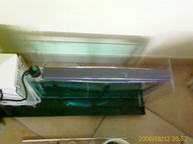

ich habe mir bei Angie vor 3 Monaten das Ätzgerät 2 gekauft. Einmal
wurde es aufgeheizt wo ich es bekommen habe um zu testen wie lange es
etwa dauert bis die 50 Grad erreicht sind. Letzte Woche habe ich
verdunstetes Wasser nachgefüllt und meine ersten Platinen damit geätzt.
Schon beim aufheizen ist mir aufgefallen das sich die oberen Ränder der
Küvette ca. 1 cm auf jeder Seite durch den Wasserdruck nach aussen
durchgebogen haben. Ist das bei euch auch so? Ich mache mir ein wenig
sorgen das die Klebestellen links und rechts unter der Spannung
nachgeben könnten und sich die Suppe in meinem Bastelkeller verteilt.
Viele Grüße
Sven

Mich würde ja nur einfach mal interessieren ob jemand von euch so ein
Gerät besitzt und ob derjenige ähnliches bei seinem Ätzgerät beobachtet
hat.

Das Material ist wohl zu dünn um dem Flüssifkeitsdruck zu widerstehen.
Bei Erwärmung verschlimmert sich der Effekt noch weil das Material
elastischer wird. Kann man nicht zwei Stück Kabelkanal aus den Baumarkt
zur Aussteifung mit Heißkleber draufkleben?

is auf keinen fall normalzustand.
ich kenn das gerät und auch nach mehrere jahre langem einsatz war der
effekt nicht zu beobachten.
ich tipp auf nen transport- oder lagerschaden. einfach bei reichelt
reklamieren, du hast schließlich garantieanspruch.
@AC/DC: nein, das material ist bestens geeignet und auch qualitativ
recht ansehnlich verarbeitet.
