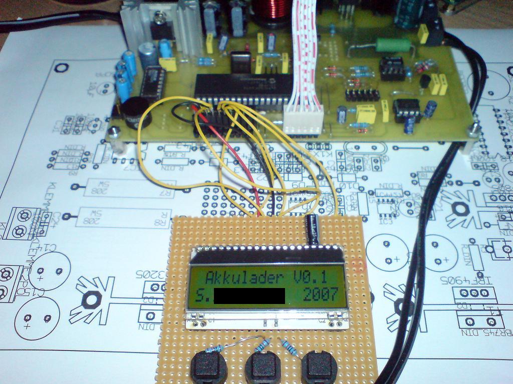

Hallo Leute,
ich bastle gerade an einem Ladegerät für Blei-Akkus. Da ich das Rad aber
nicht 2 mal erfinden wollte, habe ich mir den Quelle-Code bzw.
Beschreibung der Application Note AVR450 von Atmel angeschaut. Irgendwie
verwirrt mich das Ganze. In der SLA.c gibts folgende Zeilen:
<c>
if((temp < MIN_TEMP_ABS)&&(temp > MAX_TEMP_ABS)&&(temp > MAX_TEMP_FAST))
   temp = Battery(TEMPERATURE);
   if ( temp <  MAX_TEMP_ABS)
     /*Stop the PWM, flag max charge current charge
       termination and ERROR. Save the termination value and
       the max limit value for debug information*/
      Stop_PWM();
</c>
Diese If-Abfragen sind doch der absolute Blödsinn, oder verstehe ich den
Quellcode falsch? Ich meine das heisst doch " falls die gemessene
Temperatur kleiner ist als MIN-Temperatur UND größer ist als
MAX-Temperatur, ....."
Sehe ich das richtig, dass in dieser App.Note einige Fehler im
Quell-Code oder auch in der Beschreibung drin stecken?
Wenn du einen Blick in die sla.h wirfst, entdeckst du folgende Zeilen:
// Battery Characteristics: General charge TERMINATION
// Absolute minimum TEMPERATURE = 5C
#define  MIN_TEMP_ABS   0x02C7
// Absolute maximum TEMPERATURE = 40C
#define  MAX_TEMP_ABS   0x0175
// Battery Characteristics: FAST charge ERROR
// Maximum FAST charge TEMPERATURE = 30C
#define  MAX_TEMP_FAST   0x01D0
Du siehst also, dass der Wert "temp" mit steigender Temperatur sinkt,
also stimmt die Verknüpfung schon.
