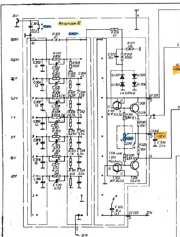

Was macht diese Schaltung
An den Punkten D = -10V und F + liegt die Versorgungsspannung an.
Die 4 Transistoren bilden einen Impedanzwandler um den
Einganmswiderstand von 1 MOhm auf die niederigen Eingangswiderstaende
der nachfolgenden Stufen zu transformieren. An Punkt E hast du dein
Eingangssignal niederohmig anliegen. Die beiden unteren Transistoren
dienen lediglich der Offsetspannung und Temperaturkompensation. An Punkt
G hast du eine Gleichspannung liegen die genauso gross ist wie an Punkt
E wenn keine Eingangsspannung anliegt.
Gruss Helmi
OP
Vielen Danke erstmal.
> An Punkt E hast du dein Eingangssignal niederohmig anliegen
Eingangssignal in welchem Bereich? Negativ/positiv oder nur eins von
beiden?
> An Punkt G hast du eine Gleichspannung liegen die genauso gross ist wie > an
Punkt E wenn keine Eingangsspannung anliegt.
Ist die Spannung an Punkt G konstant oder ändert die sich im Verhältnis
zu E?
Der Punkt G ist konstant.
>beiden?
In beiden Richtungen je nach dem ob die Eingangsspannung positiv oder
negativ ist am FET Gate. Dafuer auch die +- Versorgung der Stufe.
