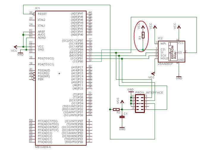

von schurli (Gast)
Hi
Wenn ich bei meinem Atmega64 für ein SPI EEPROM die CS Leitung steuern
will, funktioniert diese nicht.
Ich habe einen Externen Pullup zwischen EEPROM und AVR, damit die
Leitung auch während einem Reset high bleibt.
Hier mein Code:

22
Weder CS_HIGH noch CS_LOW funktinieren (Laut meinem Multimeter auf der
CS Leitung)
Weiß jemand was da sein könnte?
mfg
von schurli (Gast)
Pullup hier dargestellt:

>#define CS_LOW    PORTB |= (1<<PINB0)  //set CS high
Was denn nun ? Low oder high ? Kommentar stimmt.
von Michael H* (Gast)
dein CS_LOW setzt CS auf high und umgekehrt. is da vllt der fehler?
von schurli (Gast)
Danke für den Hinweis!
Es funktioniert trotzdem nicht.
Pin bleibt immer auf high!
von schurli (Gast)
Habe den Fehler schon entdeckt.
Die Software war schuld.
