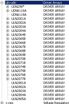

ULN2xyzA:
x beschreibt die Anzahl der Treiber:
x=0: 7 Treiber
x=8: 8 Treiber
y beschreibt die Ausgänge:
y=0: 50V, 0,5A
y=1: 50V, 0,6A (nur als 7-Treiber-Variante)
y=2: 95V, 0,5A (nur als 7-Treiber-Variante)
z beschreibt die Eingänge:
z=1: general purpose, DTL, TTL, PMOS, CMOS, benötigt jeweils einen
     passenden Vorwiderstand am Eingang
z=2: 14-25V PMOS
z=3: 5V TTL, CMOS
z=4: 6-15V CMOS, PMOS
z=5: High-Output TTL
Für den, der nicht genau weiß, was er will, ist meistens der UNL2003A
oder der ULN2803A richtig :)
